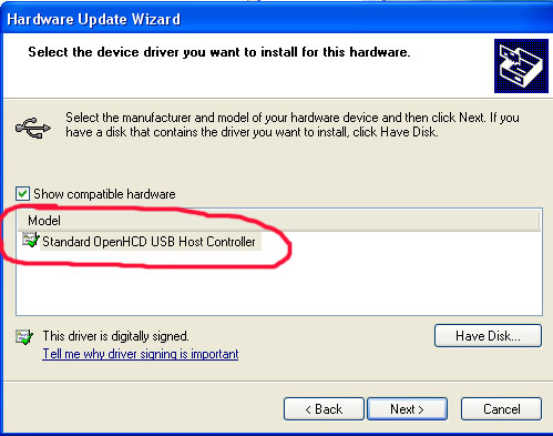

    Hola, recientemente compre una nueva máquina, la tarjeta madre es una k8n Neo 2 Platinum http://www.msi.com.tw/programa/produ, ail.php?Uid=607 lo raro es que cuando conecto un usb2 en cualquier puerto disponible me sale el siguiente mensaje the usb Mass storage device is a hi-speed usb device and Will function at reduced speed when plugged into a non hi-speed port.
    There are no hi-speed usb host controllers installed on this computer.

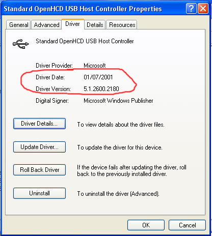

    Tengo service pack 2, todas las actualizaciones, y demás, intente actualizar el driver manualmente y solo había una opción (la versión que ya tenía instalada, el cual es un driver del 1 de jul del 2001) ¿alguien sabe que puede será.

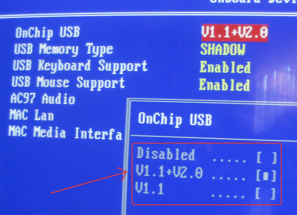

    Revisa la Bios saludos.

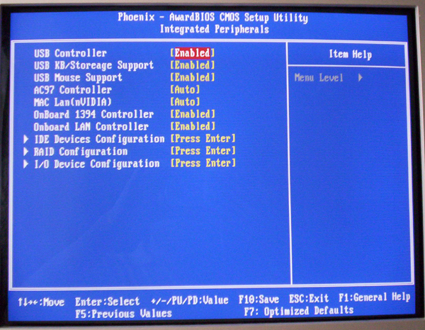

    Muchas gracias Daniel, pero en el Bios que tengo (la última versión para mí tarjeta) no aparecen esas opciones (se supone que los usb de mi placa base son usb2).

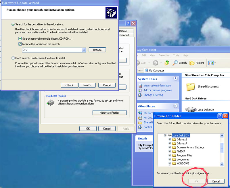

    Pasa algo raro, intente actualizar los driver manualmente, y no me deja escoger ninguna ubicación excepto el floppy o el DVD.

    Marca la carpeta dónde están los drivers, y te dará la opción ok, lo que pasa que en c:\ no hay nada compatible con tu dispositivo, ya reviso tu Bios y te cuento, saludos.

    [quote=\ no hay nada compatible con tu dispositivo.[/quote]Eso ya lo hice y no funciona, gracias por tu interés.

    Revisando no tienes la opción de definir el tipo de USB, supongo has instalado todos los drivers de la placa, que dispositovo usb2 tienes.

    Retomando este hilo, todo mi problema fue culpa de MSI ](*), actulice el Bios a la última versión (para que me aceptara el Dual Core) y los programadores no hicieron bien las cosas y dicho Bios daba problemas con los USB, acaba de salir un Bios más reciente que resuelve ese problema (y yo que compre una tarjeta PCI grr), actualice el Bios a dicha versión y los problmeas de usb desaparecieron. http://www.msi.com.tw/programa/suppo...Uid=607&kind=1.
    update description improve compatilbility problem with some usb 2.0 devices.
