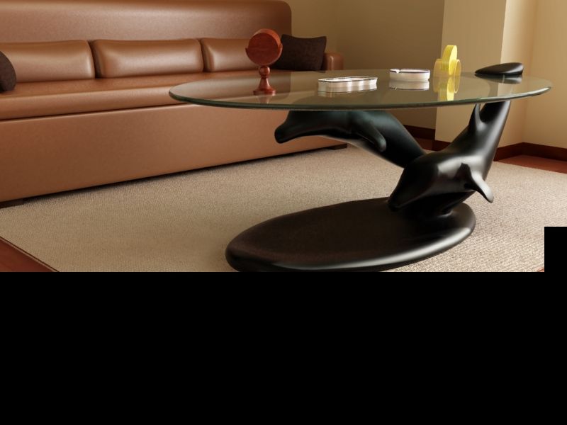

    Saludos a todos y a todas, tengo un problema con el displacement moddel Vray, estoy intentando texturizar una alfombra, el modelo es una caja simple a la que el intento aplicar el desplazamiento del Vray, el problema es que, a la hora del render me aparece en los bordes de la caja una zona negra que no consigo hacer que desaparezca probé con varios parámetros del modificador, pero nada de nada.
    El modificador tiene un amount de 0,7, tiene el mapa aplicado en 2d y la active el tigh Bound, probé con varios valores del shift y nada, también probé aplicándolo a un plano, pero no me convence el resultado, os dejo una imagen y a ver si me echáis una mano, muchas gracias por adelantado.

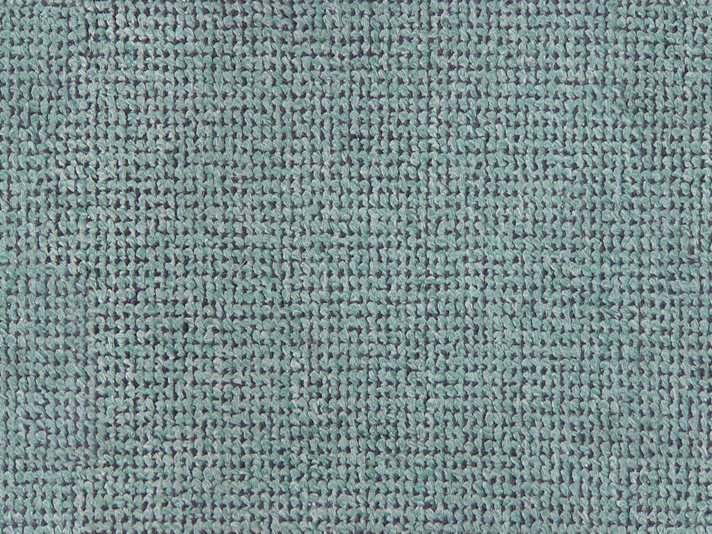

    Buenas, te adjunto un archivo con ese mapa a ver si te sirve, la opción de kep continuity es solo si activas la opción 3d del desplazamiento, yo lo estoy haciendo con la 2d, debería usar la 3d o con la 2d me vale para la alfombra?
    Muchas gracias a todos y a todas.

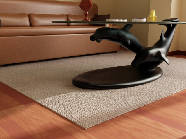

    Hey, la imagen de la escena pinta buenísima, me encanta los delfines me encantan, bueno publico para agradecer la textura, muy mona, espero que soluciones tus problemas.
