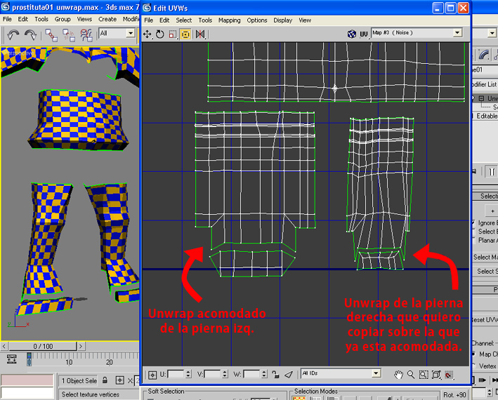

    Hola, mi consulta es la siguiente, Unwrapeado un personaje, acomodo una de las piernas, la izquierda y como las dos van a tener la misma textura quiero colocar la pierna derecha exactamente arriba de la otra. Probé de copiar la que ya está acomodada, y pegarla sobre la otra, pero me modifica el Unwrap.
    Debo acomodarla si o si a mano?
    Pongo una imagen para aclarar la consulta.

    Si son dos id distintas, sí que vas a poder hacerlo: siguiendo el siguiente esquema (esto sería tu pila de modificadores):
    -Unwrap UVW -> cargas el archivo.uvw que almacenaste, y sencillamente le haces un mirror (creo que puedes hacerlo con las herramientas de Unwrap).
    Poly select -> seleccione la otra pierna.
    Unwrap UVW -> desajustas esa pierna, y salvas las coordenadas de mapeado.
    Uvwmap.
    Editable poly -> seleccionando la pierna correcta.
    No sé si habrá otra manera de hacerlo, pero a bote pronto, yo lo haría así.

    Cuando hablas de dos ID distintas es que los polígonos de cada pierna deben tener distinto número de id? También tengo una duda con respecto a la carga del archivo.uvw, ya que yo lo tengo guardado con todas las partes del objeto desajustadas, no tengo un.uvw por cada parte del objeto.
    Posdata: perdón por la ignorancia, pero es que, es la primera vez que hago este trabajo.
