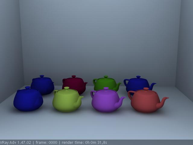

    Hola gente, soy un poco novato en el tema, pero tengo una inquietud que no me deja dormir tranquilo, bueno aquí va, para los mostró del Vray. ¿puede ser que el tiempo del render varié según la versión? Bueno, parece que sí, pero nunca me imagine que tanto.hice una prueba de una escena simple con la vers. 1.09.03, en la que se demoro 14s, instale la versión 1.47.02.(misma escena, misma máquina, misma configuración, todo), y se demoro 31s.osea, el doble de tiempo, lo mismo pasa con escenas más complejas (más luces, materiales, etc), la pregunta es:, estoy en lo correcto? O estoy haciendo algo mal, les adjunto la escena y los renders, para que prueven ustedes, si necesitan las versiones para probar, se las paso, gracias.

    Se ha hablado ya de eso. Usa el buscador, o revisa los temas de esta sección básicamente, ocurre que con los mismos parámetros, la nueva versión de Vray va más lenta, porque esos mismos parámetros dan más calidad.

    Igualmente no notas la mejora de la imagen 1, a simple vista yo la veo mejor.

    Yo sigo pensando que como la 1.09 no hay, si es que la 1.47 mejoro, yo soy un nabo porque probé de todas maneras y no logro ni los tiempos ni la calidad de la 1.09. Un abrazo.

    Gracias IkerClon por el dato, y sí, hay una gran diferencia entre las imágenes, ya está, la solución está en bajarle algúnjos parámetros a la nueva vrs.: en el material Glossy subdivisiones de 50 a 8, en el Quasi Montecarlo (Secundary Bounce) le cambiamos de 50 a 8. Ir map hsph y interpolación, los mismos valores dan más calidad, entonces se los bajamos un poco (dependiendo de la escena), entonces, ya está.tendremos el mismo tiempo y calidad que la versión anterior, saludos.
