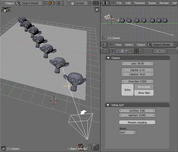

    Buenas, estoy rendeirzando con Blender y Yafray y a la cámara le doy Dof y la distancia, pero lo que pasa es que me desenfoca de la cámara hasta dónde le digo, pero yo quiero que desenfoce desde dónde le digo hasta el final.
    Es decir, invertir la zona donde se desenfoca, he estado mirando, pero no veo nada en las opciones de Dof. Un saludo y gracias.

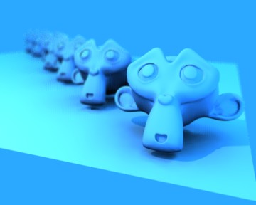

    El Dof de Yafray (como el de la mayoría de softs3d) está basado en el efecto real, por lo tanto el punto donde coloques el señalizador Dof Dist será donde se vea más nítido (focus) y esta zona será mayor cuanto más baja sea la Aperture.
