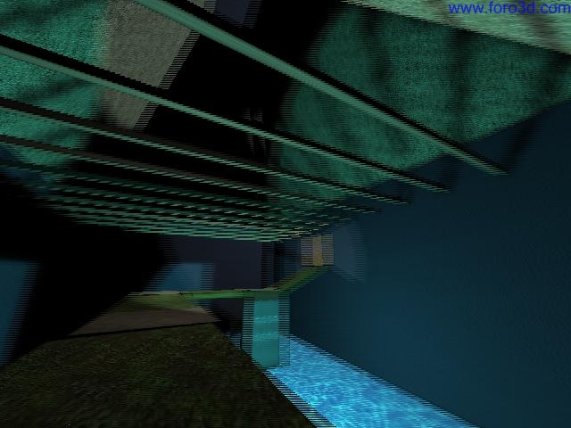

    cómo ya os he explicado, lo que tenemos que conseguir es tener en el campo par una de las imágenes y en el impar la otra, cada una de ellas con su diferente perspectiva. Por lo tanto, y como siempre hacemos, tenemos que separar la rutina de pintado en dos partes: una para pintar la imagen derecha y la otra para pintar la imagen izquierda.
    Pero antes tenemos que dejarlo todo preparado para poder dibujar cada imagen en su campo, y esto lo haremos con el buffer de stencil, de OpenGL en este caso. Con éste podemos indicar que partes del buffer de color queremos que realmente se dibujen y cuáles no. Este buffer se utiliza bastante, por ejemplo, en la creación de espejos.
    Por tanto en el buffer de stencil tenemos que crear un patrón (máscara) para poder dibujar las dos imágenes tal como queremos. Este patrón estará formado por líneas negras y blancas colocadas de forma consecutiva, es decir, primero una negra y después una blanca.
    Una vez tengamos el patrón en el buffer de stencil, ya podemos pasar a dibujar las dos imágenes. Como siempre lo primero que haremos será activar la proyección adecuada para la imagen que nos disponemos a dibujar (recordad que una respecto a otra sólo tienen que estar desplazadas horizontalmente). Después podemos pasar al dibujo en sí. Tenemos que mirar el valor del buffer de stencil en cada línea y dibujar, o no, la imagen. Por ejemplo, si el buffer tiene un valor de 1 dibujaremos la imagen derecha y si vale 0 dibujaremos la imagen izquierda.
    Una vez dibujada toda la imagen ya podemos hacer el swap de los buffers.
Nombre: 52.jpg
Visitas: 269
Tamaño: 122.9 KB
    [figura 3: muestra de formato line-interlaced.
