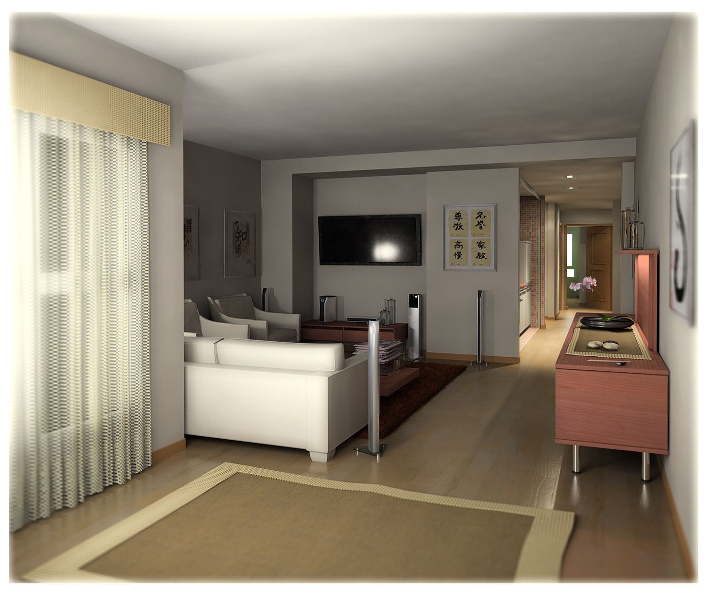

    Lo doy por terminado, aunque me quedó grande el mapeado del suelo.fueron casi 4 días de render, y como que paso de volver a lanzar el render (¿se me comprende ¿no?).
    Pero bueno, por una o unas C&C que me ayude a mejorar si que lo lanzo a 1600 por 1600 de nuevo. Saludos.

    E, se ve bien, aunque veo que le hacen falta luces al estar, porque veo que en todos los espacios hay luminarias excepto en el estar, la única luz la veo en el mueble y no ilumina nada, y lo veo muy oscuro al espacio, el cual tendría que ser el espacio mejor iluminado de la casa o piso.
    Me parece demasiado grande la escala del parcket, muy ancha las tablas. Saludos.

    Chulisimo, lo único que no me convence son esas ligeras manchas en algunas partes del techo, tema artefactos? Oyes, esas cortinas y alfombras las has hecho tú? Un saludo.

    Gracias por las C&C. Flanders, efectivamente el salón no lleva ninguna luminaria por definición en el proyecto, por lo visto para no obligar en la distribución del mobiliario, simule una lámpara de pie en la esquina, se ve el reflejo en la pantalla de la televisión, pero aún queda oscuro, si.
    Tonneti, si son de fabricación casera, el truco de las cortinas fue meterles un mapa de cuadros en la ranura de opacidad, a mi por lo menos si me convencen, la alfombra oscura un displacement del Vray y las otras no me convencen mucho, no sé cómo se hace para que el mapeado se me deforme en función de la deformación que le hago a la malla, debe ser una gilipollez, pero ando más perdido que la vara de moises.
    Si, artefactos, warning no consigo quitarlos, a 600x480 no sale ninguno, pero en cuanto le meto caña en las subdivisiones y/o lo tiro a 1600 me sale el warning. Saludos.

    Solo apuntar que lo de que no me convence era por los artefactos, o sea iba todo junto blabla, no me convence, tema artefactos? Porque la alfombra y cortinas me encantan.
    Por lo de los dichosos warnings, no sé, normalmente suele ser por tema de colores muy chillones o demasiada luz en la escena, pero que te de según el tamaño de eimagen, que raro.

    Vaya excelente imagen principalmente el piso, pero esa sala si que le falta iluminación preferiblemente natural ha y otra cosa yo en tu lugar quitaría esa planta del mueble ya que se mira un poco falsa de lo demás se mira muy bien.

    Me encanta el realismo.

    Está muy bien, quizá un poco oscuro lo único.

    Gracias chicos, vuestras críticas no caen en saco roto. Tonneti, lo entendí perfectamente a la primera, gracias, pero me explaye explicando las alfombras por si me podías echar una mano con la fijación del mapeado. Saludos.
