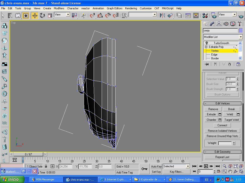

    Hola. No sé cómo solucionar esto. La caja blanca que envuelve la malla esta torcida y no cuadra con los límites de esta. No sé qué hacer para que me encaje. Es un problema gordo porque no puedo hacer simetría.
Nombre: problema encaje copia.jpg

    No pondría la mano al fuego, pero prueba a rotar el eje de simetría. Un saludo.

    Usa la utilidad Reset XForm. A veces te lo arregla. Otra opción, más chapucera, es seleccionar el subobjeto elemento y rotarlo, para que hacer que coincida con la celosía.
