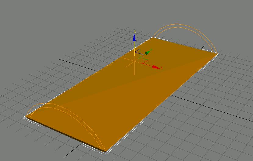

    Bueno soy estudiante de arquitectura y estoy comenzando con el 3dstudio. Sin más dilación ahí va mi pregunta: Estoy intentando modelar una teja curva.
    1º he construido una caja 12 centímetros x 24 centímetros x 1 centímetro de altura.
    2º le he aplicado el modificador paramétrico curvar en el eje X y resulta que parece que sale bien la cosa, pero cuando le doy a introducción la caja no está curvada

    Eso es porque la caja necesita segmentos para poder ser curvada, prueba a meterle unos cuantos, cuanto más le metas más suave será la curva, y cuanto menos tenga más facetada te saldrá. Un saludo.

    Muchas gracias Daniel. Ahora si sa le.
