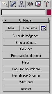

    Maxscript se encuentra en el panel de herramientas. Nombre:  6.jpg
Visitas: 692
Tamaño: 828 Bytes
    En este panel hay una persiana de utilidades, y dentro de ella se puede presionar el botón Maxscript.

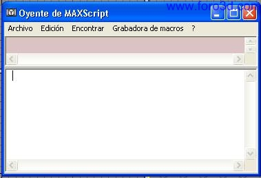

    Una vez se haya abierto la persiana de Maxscript podremos acceder a las opciones: abrir oyente, guión nuevo, abrir guión, ejecutar guión y cerrar.[*]abrir oyente: abre la ventana oyente de Maxscript. Si pulsamos esta opción y el oyente está minimizado, o escondido detrás de otra ventana, lo restaurara. Si la cierra y la vuelve a abrir, conserva el texto que había antes de cerrarla.
Nombre: 9.jpg
Visitas: 176
Tamaño: 35.7 KB

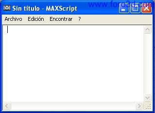

    [*]guión nuevo: abre un editor en una ventana nueva, donde se puede escribir un nuevo guión en Maxscript[*]abrir guión: al pulsar esta opción se abre un cuadro de diálogo de apertura de archivos en el que el usuario ha de elegir un guión en Maxscript. Una vez escogido el guión se abrirá una ventana editor de Maxscript con el contenido del fichero.[*]ejecutar guión: el usuario escoge un guión en Maxscript y éste se le y se ejecuta. La salida puede verse, dependiendo del tipo de guión, en los visores de 3d Studio Max o bien en la ventana oyente de Maxscript.[*]utilidades: muestra las utilidades de guión disponibles.[*]cerrar: cierra la utilidad Maxscript.

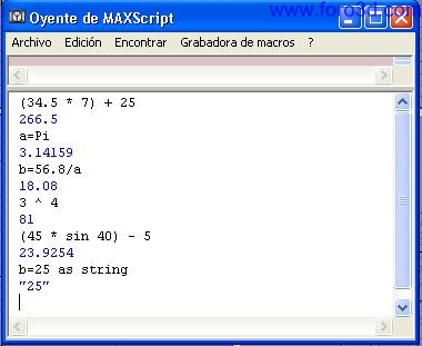

    1.5 - Operaciones matemáticas en Maxscript.
    Cuando introducimos una operación matemática en Maxscript, éste evalúa dicha operación y muestra el resultado en la ventana oyente. Maxscript dispone de las operación matemáticas necesarias para hacer que funcione de forma semejante a una calculadora.
    Las expresiones matemáticas están compuestas por operadores (+,-,*.) y por operandos. Un operando matemático puede ser:[*] un nombre de variable, números, etc. Por ejemplo:[*][1 + 3 - Suma ambos números[*][total - 5 - Suma 5 al valor de la variable total[*][total + iva - Suma el valor de la variable total más el valor de la variable iva[*] una llamada a una función. Por ejemplo[*][(gradosaradianes grados:180) + 5 - Llama a la función gradosaradianes pasando [como parámetro 180 grados y al resultado le suma 5.[*]una expresión matemática. Por ejemplo:[*][123 + (total - Iva) - Restamos el contenido de la variable iva al contenido de total y le sumamos el valor 123.
    En la tabla siguiente podemos ver las expresiones matemáticas que tiene Maxscript en la figura siguiente tenemos unos ejemplos de expresiones matemáticas en el oyente de Maxscript:

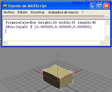

    Pongamos un ejemplo de creación de una caja de altura 20, anchura 30 y longitud 40. Asignaremos el resultado a la variable primera caja:
Nombre: 12.jpg
Visitas: 179
Tamaño: 63.8 KB
    Cuando utilizamos el comando [box con parámetros, se eliminan los paréntesis y en su lugar ponemos los nombres de los parámetros seguidos de los dos puntos y su valor. Los parámetros que se omiten adquieren su valor por defecto.
    Cuando Maxscript ha creado la caja devuelve el nombre que tiene dicha caja en la escena (en este caso, el nombre será caja01) y al mismo tiempo indica la posición que tiene la nueva caja en la escena (con las coordenadas x y, z separadas por comas y dentro de corchetes). Maxscript dibuja la caja en la escena. Se puede trabajar con la nueva caja desde 3d Studio Max como si se hubiese creado de forma interactiva. Podemos transformarla, modificarla, eliminarla e incluso deshacer la creación de la caja con el botón deshacer.
    Atención: no es lo mismo el nombre que tiene la caja en la escena (caja01) que el nombre de variable en Maxscript (primera caja).

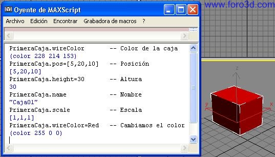

    Utilizaremos la variable primera caja para acceder más fácilmente a los parámetros de creación y a las propiedades generales y de transformación:
Nombre: 13.jpg
Visitas: 196
Tamaño: 100.8 KB
    En la imagen anterior hay varios ejemplos de modificación de algunos parámetros de la caja. Podemos modificar todos los parámetros del objeto (altura, radio, etc), de nodo (nombre, color,) y de transformación (rotación, posición, etc). Para modificar un valor en un objeto utilizaremos uno de los siguientes esquemas:[*] $nombreobjeto. Parámetro=nuevovalor.[*] nombrevariable. Parámetro=nuevovalor

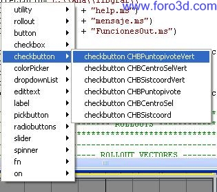

    Si por el contrario ya tenemos un guión escrito y lo queremos modificar podemos presionar el botón abrir guión o bien mediante la instrucción[ edit nombrefich, ms desde el oyente de Maxscript. Por convención, los ficheros escritos en Maxscript tienen la extensión [.ms.

    Control + e evaluar todo. Evalúa todo el código que hay en el editor de guiones. Es lo mismo que seleccionar todo el texto y pulsar las teclas shift + enter. La ventaja es que no se tiene que seleccionar todo el texto.< Control + click derecho del ratón se muestra un menú con todos los elementos (botones, persianas, etiquetas, funciones, etc). De esta forma es más rápido ir de un sitio a otro. Simplemente se ha de pulsar la tecla Control y hacer un click con el botón derecho del ratón y seleccionar el elemento en el que te quieras posicionar con un click del botón izquierdo. El cursor se posicionara en el lugar que has seleccionado.< para que os hagáis una idea del menú que sale pulsando las teclas Control + click derecho del ratón aquí tenéis un ejemplo:
Nombre: 15.jpg
Visitas: 172
Tamaño: 76.3 KB
    La parte izquierda es la que se muestra al pulsar Control + click derecho del ratón. Una vez se ha seleccionado el elemento checkbutton, se muestra la lista de todos los checkbutton que hay en el documento.

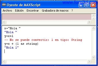

    2.3 cadenas (string) y comentarios.
    Las cadenas en Maxscript empiezan y terminan con el símbolo de doble comilla. Estos serían algunos ejemplos de cadenas:[*] hola[*] esto es una cadena
    Anteriormente se ha comentado que 3d Studio Max no distingue entre mayúsculas y minúsculas. Esto es cierto salvo en una excepción. La comparación entre dos cadenas sí que hace esta distinción. Como podemos observar en la siguiente figura, no será lo mismo una palabra escrita en minúsculas que la misma palabra en mayúsculas:
Nombre: 16.jpg
Visitas: 177
Tamaño: 30.5 KB
    En el ejemplo anterior, el oyente de Maxscript compara el string hola con hola. Podemos ver que el resultado es [false. Esto quiere decir que los dos string son diferentes. (ya que estamos, también podemos observar que el símbolo para hacer comparaciones es [==). En el segundo caso, como los dos string son iguales, el oyente devuelve [true.
