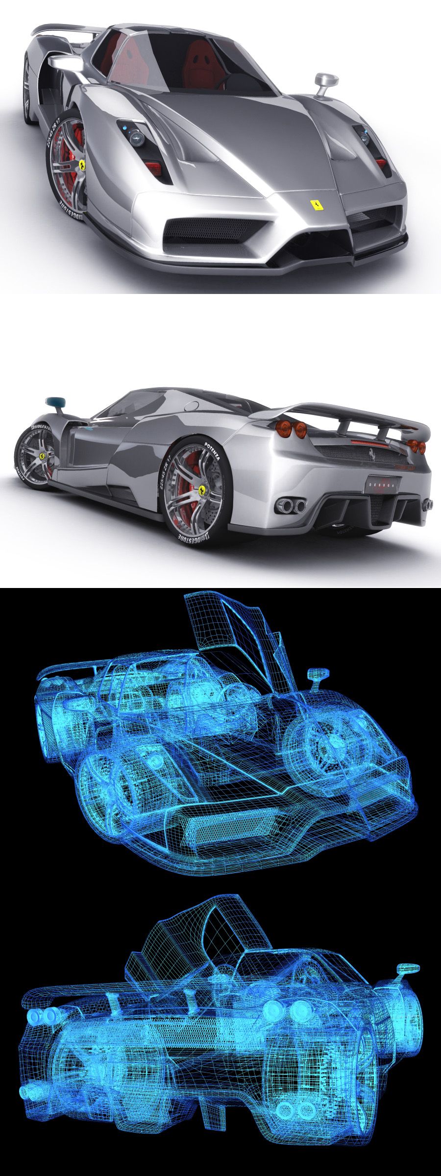

    Qué tal un saludo, quiero compartir mi último trabajo con ustedes, es un Ferrari Enzo y bueno las críticas son bien aceptadas.

    Fantástico. ¿Podrías darnos algunos datos como el software usado, o el número de polígono? Y un wire sin suavizar. En la vista trasera, parece que el borde de la parte de atrás es demasiado recto, no sé si me explico. El resto lo veo muy bien.

    Estoy absolutamente de acuerdo con viriathus, la parte posterior (el aletín) se visualiza un poco poligonal. Pero cuando he visto el frontal he pensado: de dónde ha sacado esa fotografía?

    Incredible. Me gusta mucho, a excepción de una cosa: no es mío en serio, el único fallo tonto que le veo e en la parte delantera, abajo a la derecha, en la primera imagen. Se ve el suelo blanco detrás de la rejilla, cosa que creo que no pasaría si tuviese motor. Un saludo.

    Hola. A mi sobre todo me ha gustado el render, ¿con que lo hiciste? El modelo está muy detallado, ¿pero los espejos que están reflejando?

    Espectacular dessga, el render esta espectacular, podrías contar como iluminaste la escena? Y con que técnica hiciste la rejilla de la trompa del coche? Gracias y seguí así.

    Podrías publicar un wire en distintos ángulos, pero en Low poly? Me ayudaría mucho ver cómo has resuelto algunas cosas para proyectos futuros. Un saludo tío, me encanta el acabado.

    Qué tal gracias a todos por sus comentarios este modelo me tomo como 3 semanas en mis ratos libres, con respecto a la técnica es pollimodeling, el software es 3ds Max y el motor de render es Mental Ray la cantidad de polígonos es 200 mil, más o menos.
    Una pregunta a los usuarios de Vray, que tan rápido es con respecto al Mental Ray ya los tiempos de render para lograr estas imágenes son mostruosamente grandes, ha y si me pudieran orientar un poco para conseguirlo y cuánto cuesta,

    Como creas en render en wireframe? Claro que con v ray.

    Es una luz neón creada para Mental Ray.

    Desde el punto de vista 3d el coche esta precioso, buen trabajo. Desde un punto de vista estrictamente automóvilistico, tienes que quitarle urgentemente las medidas de las ruedas, que no se corresponden ni por asomo a las medidas reales, no te ofendas, pero es una falta grave de documentación, piensa que cualquier coche común de hoy en día calza llantas de 17 pulgadas.
    Las medidas reales del Ferrari Enzo son:
    En el tren delantero -> 245/35zr-19.
    En el tren trasero -> 345/35zr-19.
    Para los que deseen hacer modelos de coches y no tengan ni idea de lo que significan estos números, un breve repaso:
    (entre paréntesis, ejemplo).
    1ª cifra (245) ancho del neumático expresado en milímetros.
    2ª cifra (35) medida del perfil, o distancia desde el borde de la llanta al borde del neumático, el perfil siempre es un porcentaje del ancho, luego perfil 35 significa un 35% de 245, que es el ancho.
    Letra (z) código de velocidad, indica la velocidad a la que el neumático puede rodar con garantías.
    Letra (r) indicativo de radial, forma de colocar los alambres que lleva dentro el neumático.
    Ultima cifra (19) diámetro de la llanta expresado en pulgadas, cualquier utilitario calza 14, 15, pequeños deportivos 16 0 17, mayores tamaños son ya para usuarios exagerados, o para deportivos muy potentes, como el Enzo.
    Nuevamente desde el punto de vista 3d os doy un pequeño consejo, las cifras de los neumáticos pintados en blanco es una moda de los 80, y de ciertos modelos de neumáticos, creo que quedaría más fino poner a los flancos del neumático un mapa de relieve, donde estas cifras se intuyan en lugar de exponerlas así en blanco hortera, es una opinión.

    Es espectacular, los renders muy bonito, en cuanto a modelado le veo un problema, y es que en la vista 3/4 trasera los reflejos evidencian las discontinuidades de la malla, a no ser que lo que esté reflejando tenga esas formas. Saludos.
