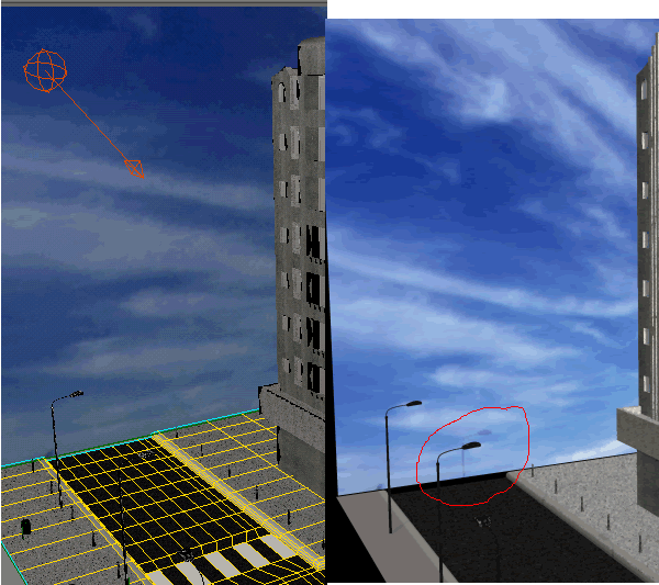

    Hola, adjunto fotografía para que se comprenda, explico brevemente.
    1- En XSI Softimage 4.0.
    2- Escena con dos luces, una infinita con sombras RayTrace y una puntual sin sombras, la principal es la que se en la imagen de la izquierda, al infinita que incide lateralmete en las farolas, unas sombras se proyectan sobre el suelo y otra, la última de la acera sobre el cielo que es un grid con un bitmap como textura, un material Lambert sin activar reflejos, translucido, transparencia, nada, solo bitmap y proyección.
    3-en la imagen de la derecha se ve como la farola relfeja en el bitmap.
    Y pregunto. ¿por qué? Gracias a todos.
Nombre: duda.gif
Visitas: 228
Tamaño: 95.8 KB

    La verdad es que tú mensaje es muy lioso en cuanto a conceptos y no entiendo muy bien cuál es el problema. Si lo que quieres evitar, es lo que hay en el circuluto, pues bien, para empezar, eso es una sombra proyectada por una farola, no un reflejo.
    Si no quieres que, aparezca puedes.
    Situar el cielo más atrás, de forma que la farola no le toque.
    En el panel de visibility de la farola, desactiva el cheker shadows. De esta forma, el objeto no proyecta sombras.
    Al grid del cielo, ponle un material constant en lugar de un Lambert. Los constant, tienen color constante, pasando completamente de luces y sombras. (opción recomendada).
    Si no es este el problema, procura ser más claro con tus conceptos, por que al menos yo, no me he enterado de nada.

    No tengo ni idea de softimae, pero para mí que el cielo se lo has pegado a un tarugo que está situado justo donde termina la carretera. Lo que se ve no es un reflejo, es la sombra de la última farola, (sigue la proyección por el suelo). Solución rápida. Separa el tarugo de la carretera.

    Estoy con farfu, tiene toda la pinta de ser la sombra de la primera farola.
