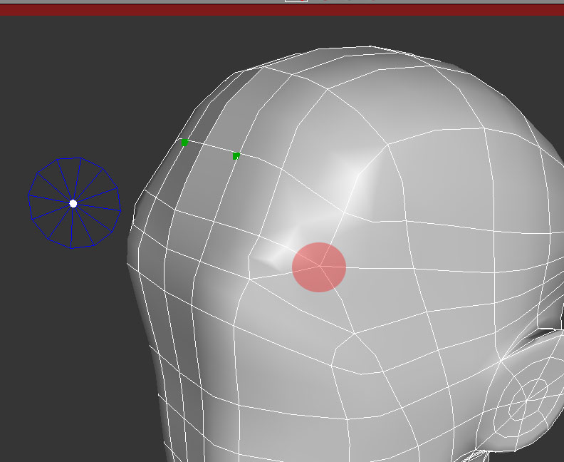

    en Wings, a mí me habían dicho que si pulsaba (f5) se iban a marcar los lugares adonde la malla tenía errores, ok está bien con eso, pero en otros lugares del modelo, a mí me parece que la malla no está bien y no la marca..
    rápidamente cuál sería la mejor manera de tener la malla, a nosotros nos explicaron que tratáramos de evitar los triángulos, pero yo siento que abecés es imposible tenerla sin ellos..
    no sé si me entienden voy a adjuntar una fotografía para que se entienda más..
    gracias.

    No es imposible, es solo cuestión de práctica. Intenta hacer este tutorial de Silo con Wings3d, aunque las herramientas son distintas puedes seguirlo con las de w3d: http://www.nevercenter.com. Suerte, ve haciéndolo y publica el proceso, así podremos ayudarte si te bloqueas en algún tramo. Un saludo, Shazam.

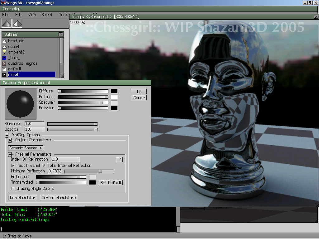

    Aquí te pongo una prueba rápida que he hecho con Wings3d+Yafray. En la captura tienes los parámetros del material, veras que es muy sencillo.
    La iluminación es una simple ambient light con un HDRI, no hay ningún UV mapping, solos Shaders.
    Espero que te sea útil la información.

    shaz, mira exactamente eso es lo que quiero hacer, que las piezas se vean así está bueno y que reflejen el tablero está genial..
    pero tuve un problema, ya instale el Yafray y trate de hacer el tutorial que estaba en el enlace me diste. Baje el archivo que contiene las esferas de la fotografía que adjunte arriba, pero no se en un principio cuando le doy render, me estaba dando un problema y no me dejaba renderizar. Después me puse a tocar la configuración del Yafray, eso sí sin saber que estaba tocando y lo empezó a renderiar, pero mi ordenador no aguanto y se pego. Tengo un AMD de 2700, 756 Ram, 256 (*.tar) de video..
    me gustaría que me explicaras un poco cómo funciona y si es que hice algo mal que no me quiso renderizar. El efecto que le diste a la princesa es exactamente lo que quiero cuando todas las piezas estén dentro del tablero se va a ver de locos. Así que, si puedes me gustaría que me dieras una explicación..

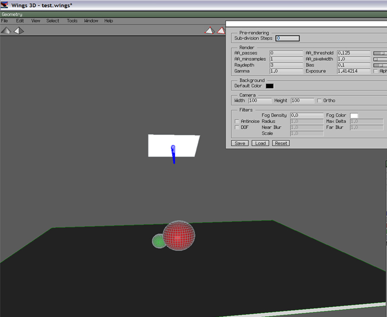

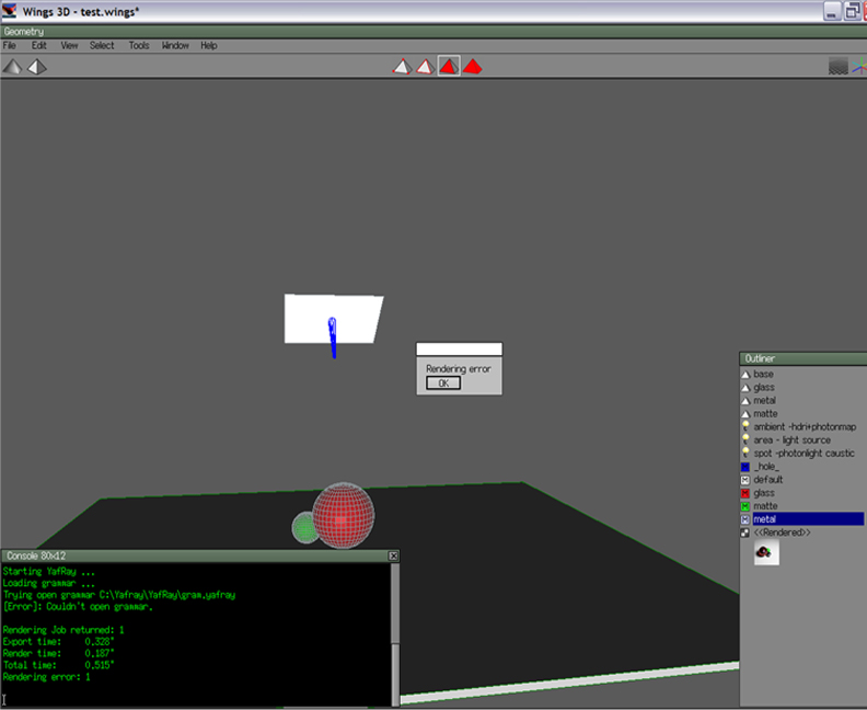

    ok aquí viene el problema, me dice que trate de hacer un render de prueba de las esferas, pero no me dice como configurar el Yafray, por lo que me imagino que es que le de render, así como viene configurado por default. O por lo menos así lo hice, pero me da un error. Ahí adjunte las fotografías para que las veas, no sé si se ven por lo que si ocupas algo más para entenderme me avisas..
    ayer para que empezara a renderizar le cambie algunas de las opciones, por ejemplo, porque no recuerdo exactamente cuales le moví creo que fueron estas.
    pre-rendering.
    sub-división steps 0 yo lo cambie a 2 .
    active las casillas antinoise y la de abajo DF (y me parece que cambie los parámetros de 1.0 que vienen originalmente a 1.10 o algo, así como te digo estaba traveseando nada más.)
    bueno gracias, espero que me entiendas porque ni yo entiendo.
    Miniaturas adjuntas Miniaturas adjuntas shaz render 1.jpg   shaz render 2.jpg   shaz render 3.jpg

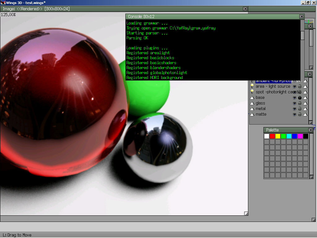

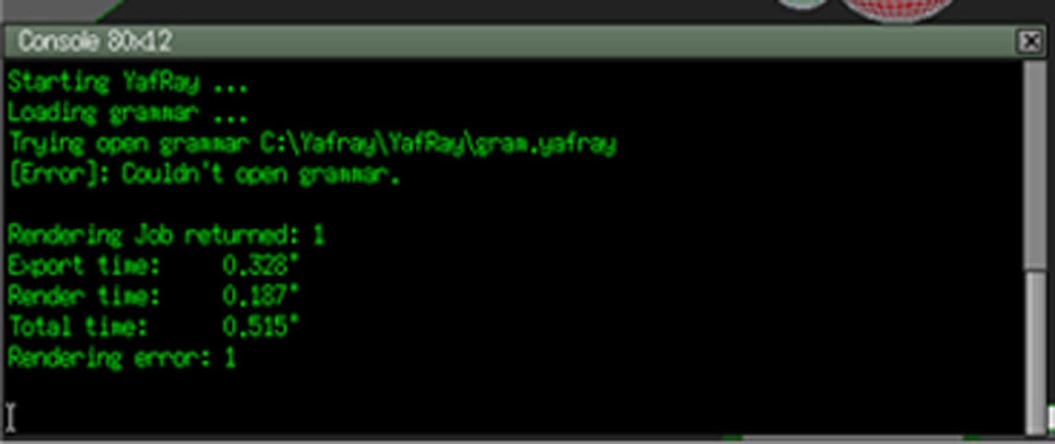

    Compara el texto de tu consola con el mío. En tu texto la ruta está mal, el Yafray, exe y el resto de archivos deben estar dentro de una sola carpeta raíz que es c:\Yafray y no c:\Yafray\Yafray.
    Si lo has instalado bien entonces será la ruta que asignas en las preferencias del plugin en Wings3d, revísalo.
    Ya luego me cuentas.
