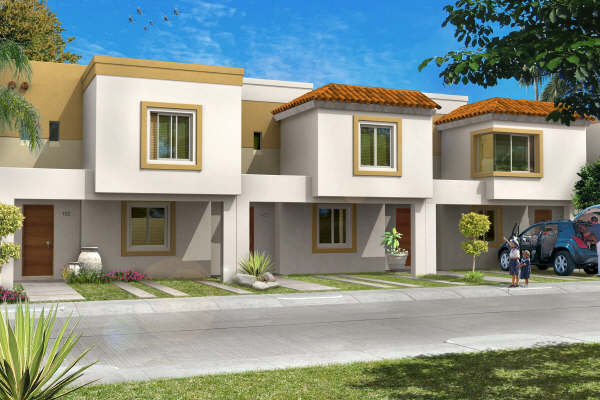

    Uno de mis últimos trabajos ahí se los dejo para la critica. Me pueden escribir a d_arqa@hotmail.com.

    Buenas, no veo nada tremendamente desastroso, pero se podría pulir:
    -Antialiasing? Subelo o cambia el método si usas Vray.
    A la fachada blanca un poco de Bump no le vendría mal.
    Los cristales muy negros, deberían reflejar el cielo también ¿no? O si l oquieres hacer bien pon cristales transparentes y haces una cortinilla detrás (una línea y la extruyes).
    Creo que nada más, buen trabajo y buena integración.

    Se ve muy chula la casa, la iluminación me gusta, lo que canta bastante es el bambú. Creo que has aumentado el tamaño del render en Adobe Photoshop o similar y se nota mucho la falta de definición. Podías subir una imagen no tan grande cómo esta, pero que se vea nítida? Por favor.
    En general me gusta mucho, pero por la falta de definición no se aprecian bien las texturas, es una pena. Saludos.

    La iluminación de la casa me gusta, pero todos los RPC cantan mucho, por varios motivos: Tienen una iluminación distinta a la casa, cuando al ser un exterior se supone que solo hay una fuente de luz que es el sol. En la casa la luz viene de la derecha, en cambio las cañas de bambú algunas están iluminadas desde la izquierda, y el coche por el brillo, creo que tiene una iluminación más bien frontal.
    Las sombras que proyectan las imágenes no corresponden con la iluminación de la casa. Todas las imágenes proyectan sombras como si estuvieran iluminadas de frente.
    No tienen la misma definición que el render. El coche, por ejemplo, esta mucho más pixelado (tiene más compresión).
    Intenta arreglar esto, y seguro que la integración entre los RPC y el render quedará mucho mejor. Un saludo amigos.

    He leído los mensajes y veo que tengo algunos errores, lo de la imagen no sé cuál es el motivo que se ve pixelizada porque lo renderice a 3200 por 2800 algo así.

    En realidad, no estoy usando un solo RPC, las plantas son recortadas por mí mismo.

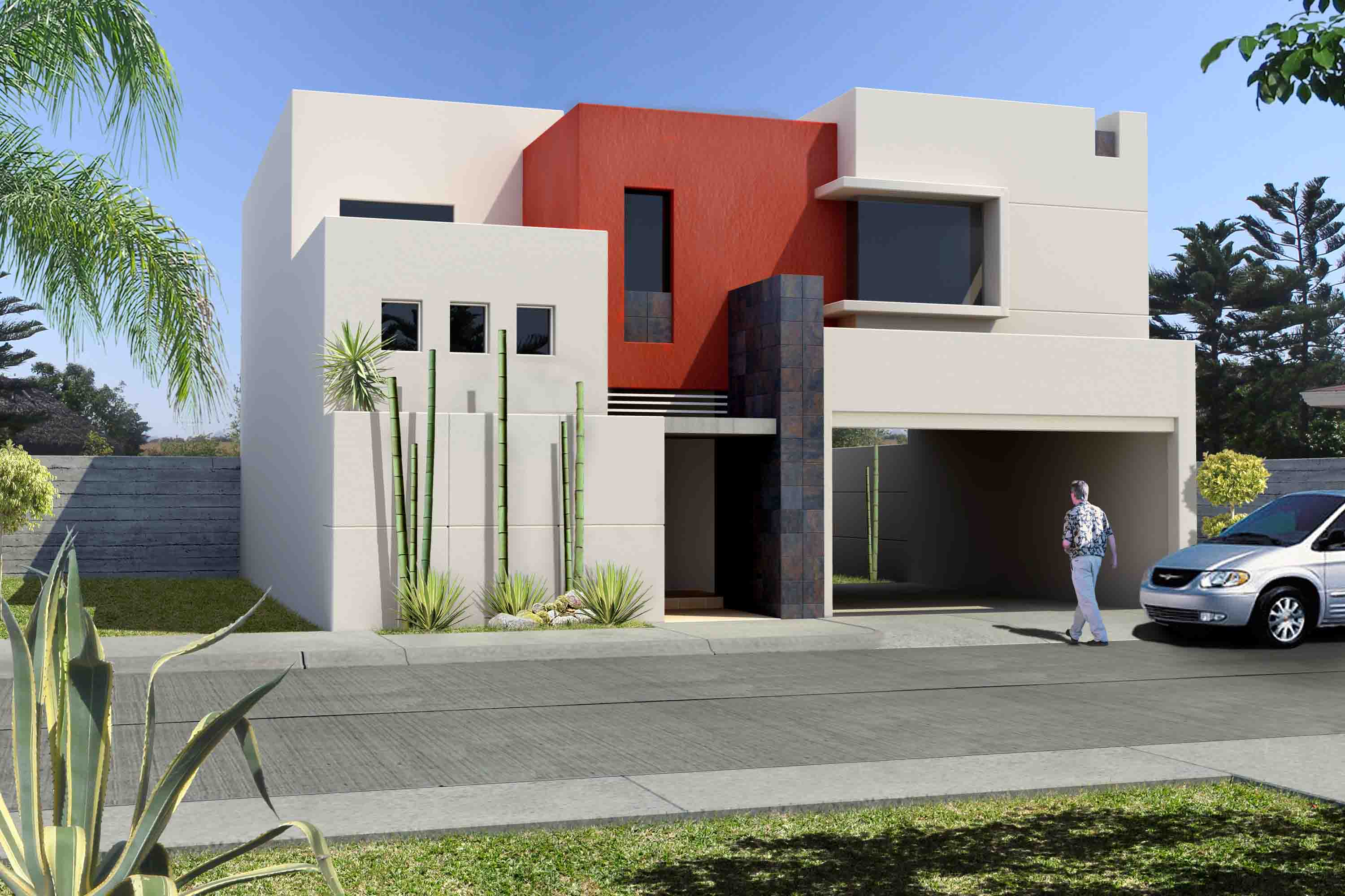

    Aquí les va una con cortinitas.

    Pues también se ve muy chula, puede que estén un poco grandes los personajes, el hombre da la impresión de no caber por la puerta.
    Esta vez está un poco la imagen, súbelas a 800*600 o 1024*768, creo que así las veríamos bien todos.
    Me gusta mucho la iluminación y menos el tamaño de los muñecos todo se ve bien.
    Buen trabajo. Saludos.

    Yo la veo muy bien, las escalas se me hacen a buen tamaño y, coincido con los demás miembros en sus comentarios.

    Me gustan, pero en la primera imagen está demasiado iluminada la vegetación.
