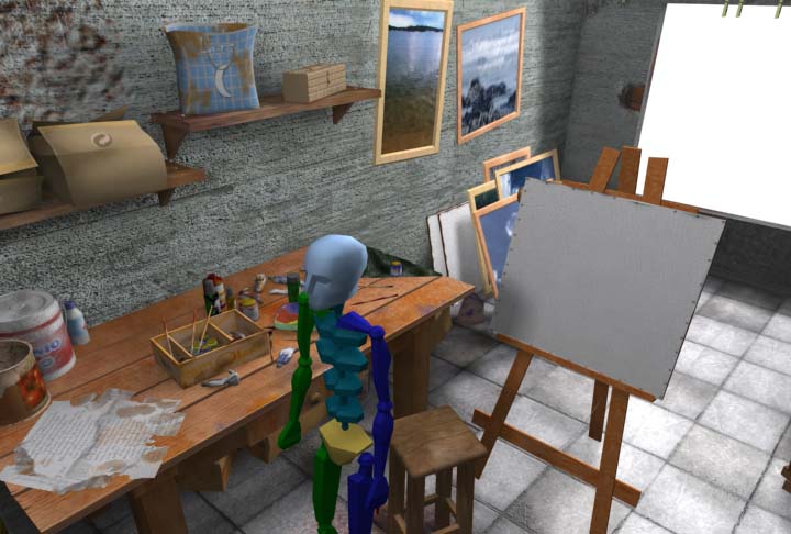

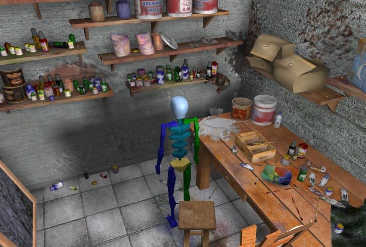

    A ver si hago algo productivo alguna ves, este es un guión que tenía desde hace 5 años que rescribi para un concurso de Argentina, lo más importante es el taller. El personaje es un anciano pintor, así que, el taller debe ser un quilombo de cosas, le falta un poco, a ver alguna mirada externa que me tire un par de consejos.

    Tiene una pinta interesante, pero podrías mejorar mucho el ambiente con una iluminación más dramática.

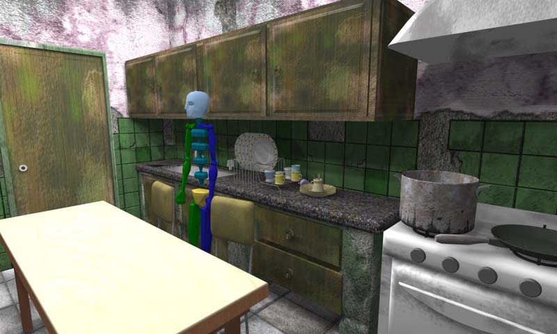

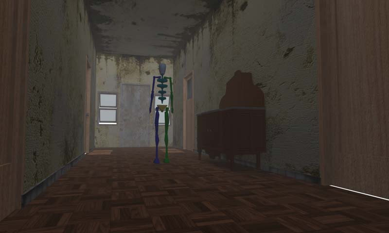

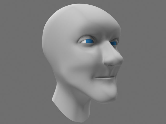

    Bueno, castan otros escenarios. La iluminación es prueba nada más, nada serio. Desgraciadamente solo me queda 1 mes para entregar todo, y ni siquiera comencé a animar así que, todo lo que está es lo que va a estar, un embole. Al menos ya comencé con wel personaje que tiene que ser un viejo tipo 70 años. Llegue al resultado del render, siguiendo el tutorial de secondreality. El problema que tengo son las arrugas, ya que le quiero modelar algunas, y otras serán por Bump. Alguien tiene alguna técnica especifica sobre cómo hacerle arrugas sin armar un quilombo con el Mesh?

    Con el ZBrush te ahorrarías trabajo con las arrugas, ¿no? (lo que no sé, es si jode demasiado la malla).

    Vaya, no sé si soy yo o las proporciones del personaje con el entorno están desproporcionadas valga la redundancia lo veo todo como muy grande, y al personaje muy pequeño, lo demás va bien, pero queda mucho trabajo. Un saludo.

    Vaya, el personaje mide 1m 60cm, una altura promedio de un vejete de 70 años, encorvado y bien destruido. A todo lo demás lo modele midiendo mi casa, las alturas, etc. Yo también lo veo todo grande, pero será que slo es el bípedo, sin malla. Bueno más adelanta subo algo con arrugas éxitos.

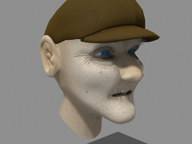

    Las arrugas las consigues con un buen mapa de Bump. Revisa las maderas de la cocina, es demasiado evidente la textura repetida.
    Igualmente la resolución de los mapas, sobre todo los Bump y especulares es muy pobre.
    Un poco más de trabajo en ese aspecto y una iluminación correcta mejoraran considerablemente las escenas.

    Bueno, intento de hacer un buen Bump, pero quedo esto, que se le va a hacer.
