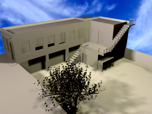

    Llevaba tiempo esperando tener un hueco para empezar a modelar la casa donde me crié y pasé mi infancia, aunque la casa aún existe, actualmente está bastante cambiada y es la sucursal de un banco, por lo que todo el modelado lo he basado en mis propios recuerdos.
    Dejo aquí el módelo con texturas neutras para que los veáis y podáis aportar sugerencias.
    No se admite que me aconsejéis que me dedique a otra cosa, que con el 3d no tengo futuro, aunque sea cierto.

    Para empezar, quizás sea mejor que situes la cámara a la altura de un espectador porque de esa manera no necesitarás definir tanto como desde una imagen aérea.
    El segundo punto que te aconsejo es simplificar la iluminación, me llama la atención que tienes sombras en todas las direcciones y de momento solo tenemos un sol.
    En fin, si algo bueno tiene Tenerife es que probablemente la vivienda sea blanca y si optas por utilizar (por ejemplo) el Vray enseguida obtendrás resultados y utilizando dos materiales (muros y vidrio).
    Simplifica también el fondo, no te preocupes de el porque ahora mismo es como si estuvieses a 5000m de altura.
    Tu pon un color plano, léete los mucho temas y consejos de este foro en cuanto a iluminación y empieza por ahí.
    En cuanto a la geometría y por el sistema constructivo que utilizáis, es más que probable que las esquinas de la vivienda estén suavizadas y no presenten cantos tan vivos, eso también ayudara. Un saludo y ánimo.
