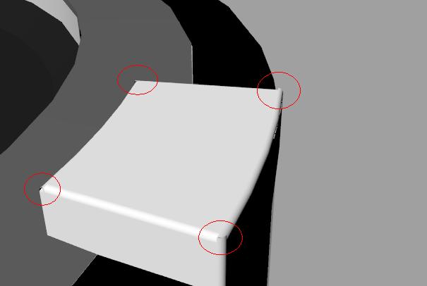

    Como veis en la imagen he hecho una especie de caja (que no es tal) y al biselar los bordes no lo deja las aristas correctamente curvadas, no queda como una pieza compacta, quedan como planos independientes. Como puedo hacerlo para que sea una pieza compacta?

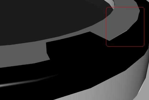

    También me gustaría saber, porque al renderizarlo me dja espacios en blanco entre una pieza y otra si se supone que la una empieza donde acaba la otra.
    Y unirlas no puedo porque tengo que darle materiales diferentes.
    Posdata: el proyecto tengo que hacerlo enteramente con este programa, por eso lo de los materiales.

    Asegúrate de que en el biselar tienes la opción de recortar activada.

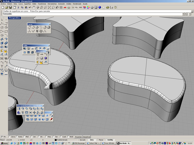

    Lo más probable es que tenga que ver con el radio. La primera superficie da tu error con radio 1, la segunda (una copia de la anterior) no lo da bajando el radio a.5.
    La otra cuestión es un problema de visualización en el visor.
