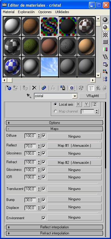

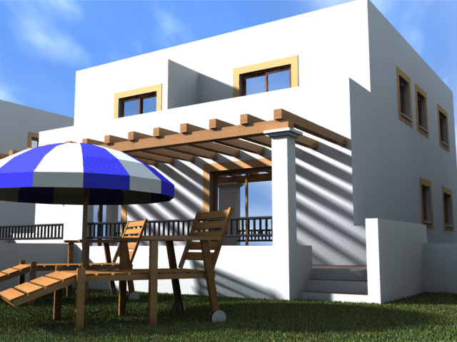

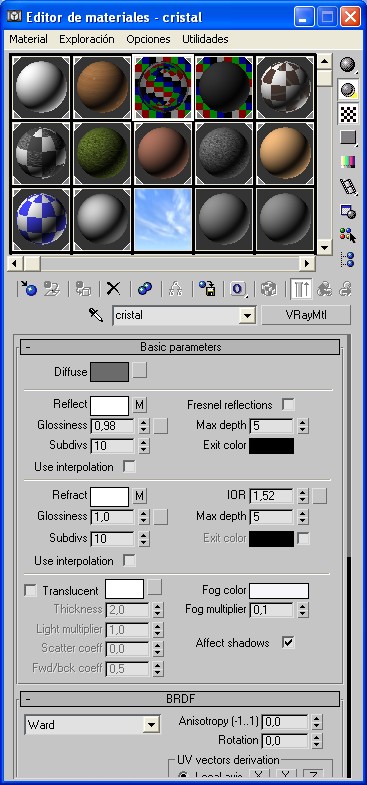

    Hola a todos. Sigo haciendo pruebas, pero ahora el problema que mis cristales reflejan el entorno, son transparentes, no lo parecen mucho a causa de que dentro de las viviendas no hay luz con lo cual no se ve nada.
    Como puedo mejorar esas transparencias?
    Como puedo controlar el reflejo para cambiar el color azul? Además el color azul es muy acusado, posiblemente cambiaría el color, que debo hacer poner luz dentro de la vivienda?
    Perdonat que insista tanto con este tema. Gracias.

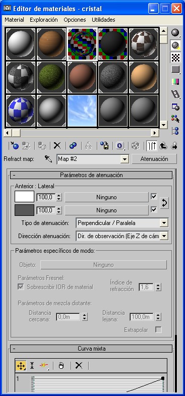

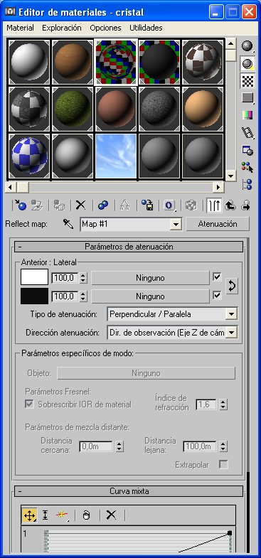

    Como ya te mencione en el mensaje anterior: dentro del Vraymat, en maps, seleccione en reflect que por defecto está en 100 con un mapa de fallof (atenuación) y le bajas el valor, si le pones 0 es totalmente un espejo y si le subes hacia 100 se va haciendo cada vez más transparente. Pone el Diffuse en negro y elimina el maps fallof del refract, los demás parámetros están bien.
    Si haces el cristal 100% transparente posiblemente (dependiendo de la orientación de la luz solar) se vea algo del interior, que, si no lom tienes modelado podrías solucionarlo con unas cortinas. Saludos.
