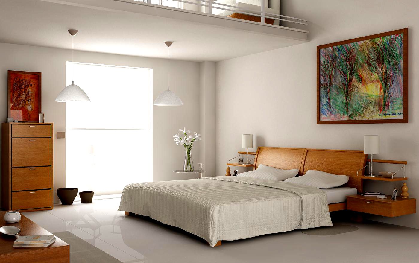

    Hola foro, les adjunto un último trabajo, espero que critiquen, serán bienvenidas.

    La iluminación y la cama me encanta. El suelo me da sensación de frío, quizás por el reflejo, y las lámparas las veo bajas (tomando como referencia el mueble, por ejemplo) ¿a qué altura están del suelo?

    Esta genial, pero coincido con viarathus en lo de las lámparas, si eres un poco alto, te electrocutas.

    La imagen está genial, pero me ha llamado la atención el reflejo de dos sillas en el suelo, cerca de la ventana, que no aparecen en la escena, coincido con los demás en lo de la altura de las lámparas, la colcha es muy buena.

    Muy buena imagen, lo de las sillas supongo que, serán las que están en la terraza y que no se ven porque deslumbra.

    Varias preguntas, que parámetros usaste para el render y para las luces? Y que parámetros usaste para el suelo y la madera de la cama? Muy chulo el trabajo eh. Saludos.

    Hola compañeros. Si, las lámparas están bajas. Hay dos sillas, per se me haquemado, lo corregiré. La colcha es muy simple, tiene un mapa en el Bump, solo eso.
    Y la config es muy simple, irradiance y direct, calidad (media).
    Y los samples en la luz las subdivisiones son 40. Gracias por los comentarios.

    Tiempo de render?

    Se ve muy padre el render, quizás centrar el cuadro ala cama o viceversa, el detalle ya comentado del piso, algún Bump que le metieras, está muy liso, pero es de muy buena calidad, felicidades y un saludo.

    Que números le pusiste al IRR y al direct? Saludos22.

    Muy buena la imagen, un sinsabor que me deja es una especie de halo tornasolado cerca al cuadro sobre la cama.

    Muy buena imagen, felicidades, los detallitos que se te comentean en cierta forma son importantes, pero yo ya la daba por terminada.

    Hola. A mí me parece que está muy bien, coincido en que las lámparas se ven poco bajas y el suelo parece una pista de patinaje, pero muy lograda la iluminación.
    Como curiosidad, ¿tiene postproducción? Últimamente uso mucha postproducción y me interesa ela sunto.

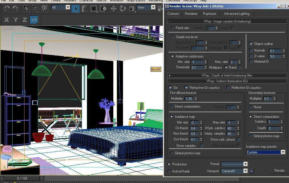

    Muchas gracias por la ayuda de las críticas. Tiempo de render 4 horas con un atlon2000 con 750deram. Si, es muy cierto, el piso no se ve bien.
    Aquí adjunto una captura de pantalla.
    Si, tiene un toque de mensaje en Adobe Photoshop, le he tocado un poco el brillo y contraste, nada más. Un abrazo compañeros.

    Al primer vistazo me parece exquisita. Quizás la alfombrilla de poner los pies (quiero suponer que es eso) esta falta de volumen.
    Me apunto a los que animan a darle algo de vida al suelo.
    Y también me apunto a los que se quitan el sombrero con la iluminación y con lo bien lograda que esta la colcha.
    Mi más sincera enhorabuena.
    ¿Puedo añadir que el vidrio del jarrón me parece demasiado limpio, demasiado transparente?

    Me ha gustado en general, lo único es que me parece que el suelo es demasiado reflectivo, pero lo demás está genial, y si las lámparas definitivamente hay que subirlas un poco.
