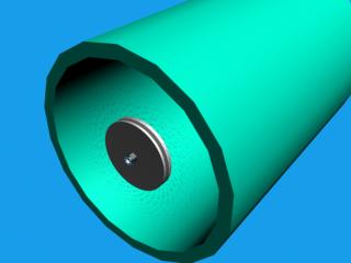

    Hola como están? Sigo teniendo problemas con la pintura en este caso es un dispositivo giratorio por medio del cual por fuerza centrifuga la pintura sale despedida hacia afuera, este dispositivo se mueve por dentro de un caño pintándolo internamente.
    No logro hacer que la superficie interior del caño vaya cambiando de color a medida que pase el dispositivo, esta tendría que cambiar de color a través de los segmentos del caño, lo intente con un material mezcla y también con un degradado, pero no se bien cómo hacer la transición en el lugar correcto y que está acompañe al dispositivo de pintura.
    Si alguien puede darme una mano eternamente agradecido.
    Posdata: adjunto unas imágenes.

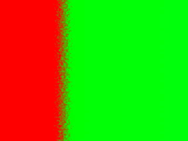

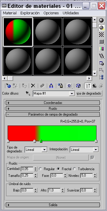

    Suponiendo que uses max, prueba con un mapa rampa de degradado, añadiendo ruido (para simular las gotas de pintura). Para que el cambio de color en la pieza se corresponda con el movimiento del dispositivo, tendrás que animar la posición de las claves de mezcla según la velocidad del dispositivo, te dejo una prueba que he hecho. Saludos, posdata: vaya, este hilo tendrías que haber puesto en texturizado.

    Respecto a la primera pregunta, no sé si la entiendo. Puedes copiar y pegar las curvas del Track View de un campo a otro, si es eso lo que preguntas, respecto a la segunda, supongo que, sí se puede hacer con un material de mezcla, pero tendrás que aplicar un mapa de degradado como mapa de mezcla para que el efecto quede cómo quieres. De lo contrario, el resultado será que todo el tubo pasara de un color a otro uniformemente. Saludos.
