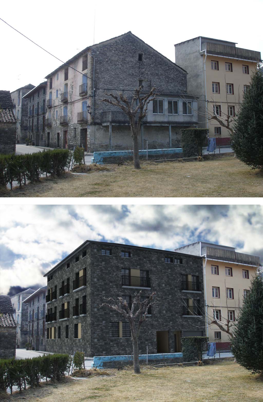

    Bueno, después de mucho leer y leer en este foro, y de no dejar de sorprenderme de la calidad de profesinales que hay en el sector, me atrevo a poner una composición, es un trabajo que finalmente no se va a realizar por problemas urbanisticos, en fin, que aquí la tienen para que la critiquen, (max 7 y Vray).

    Hola. Poco se de Vray y no te poder aportar mucho, pero en el edificio que has hecho la parte de la izquierda la imagen de fondo se esfuma y se grisea un poco, cosa que hace que tú edificio resalte un web con el fondo.
    No sé si con Vray se podrá integrar mejor la imagen, pero a lo mejor un toque de Photoshop en la imagen de fondo ayudaría a encajar mejor. Saludos.

    Me alegro de que no se lleve a cabo esta remodelación: mola más el edificio antiguo que lo que pretenden construir. En cuanto a la integración, está bastante bien. Yo le daría un tono un poco más azul a tu render (en Adobe Photoshop) para que parezca más real: la fotografía tiene una dominante azulada, trata de igualarla. Un saludo.

    Una pregunta: ¿por qué has cambiado el cielo? Me parece que no le pega mucho el que has puesto (en mi opinión). El resto se ve bien, y eso que el edificio deja bastante que desear. Un saludo.

    Tenéis razón respecto a las postproducción, necesita perder un rato. Respecto a las opiniones subjetivas, en fin, el arquitecto diseña, el cliente pide cosas, como el cielo, y yo me limito a hacer lo que me piden, y cómo era un encuadre para explicar alturas al concejal de urbanismo del pueblo pues no está echo con mucho detalle, bueno gracias a todos por vuestros comentarios.
