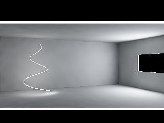

    Utilizar un objeto como fuente de luz en Vray
    Aquí tienes mi prueba, mañana te lo miro un poco más.
    Gracias Dralex, me resulta bastante útil.
