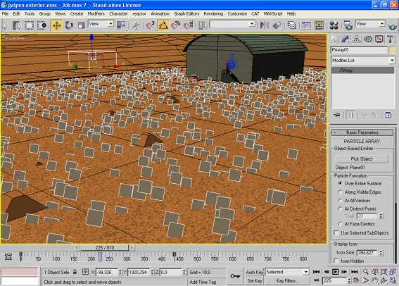

    Hola, mi consulta es la siguiente, quiere generar un efecto similar al de la arena que corre a ras del suelo en la playa o desierto, para eso utilizo parray, emitiendo desde un plano con poca altura, pero las partículas (utilizo facing) salen perpendiculares al plano que hace de suelo, yo quisiera que salieran planas, se pueden rotará (adjunto imagen para aclarar).
    Y ya que estoy realizo otra consulta mucho más tonta, para que estas partículas no generen sombra, donde los seteo? (si, ya lo sé, pero me olvide, que va a hacer). Gracias.

    Con parray no sé si se puede, con Particle Flow usa facing particles y selecciona una cámara. Las partículas se orientaran hacia ella.
