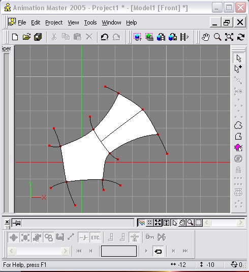

    rectificación del tutorial anterior de los hooks: Se pueden hacer hooks a Splines de parches de 5 cps.
    En cuanto pueda lo rehago.
