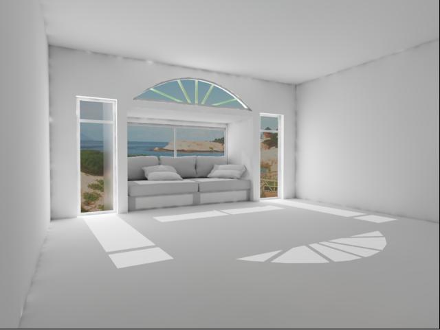

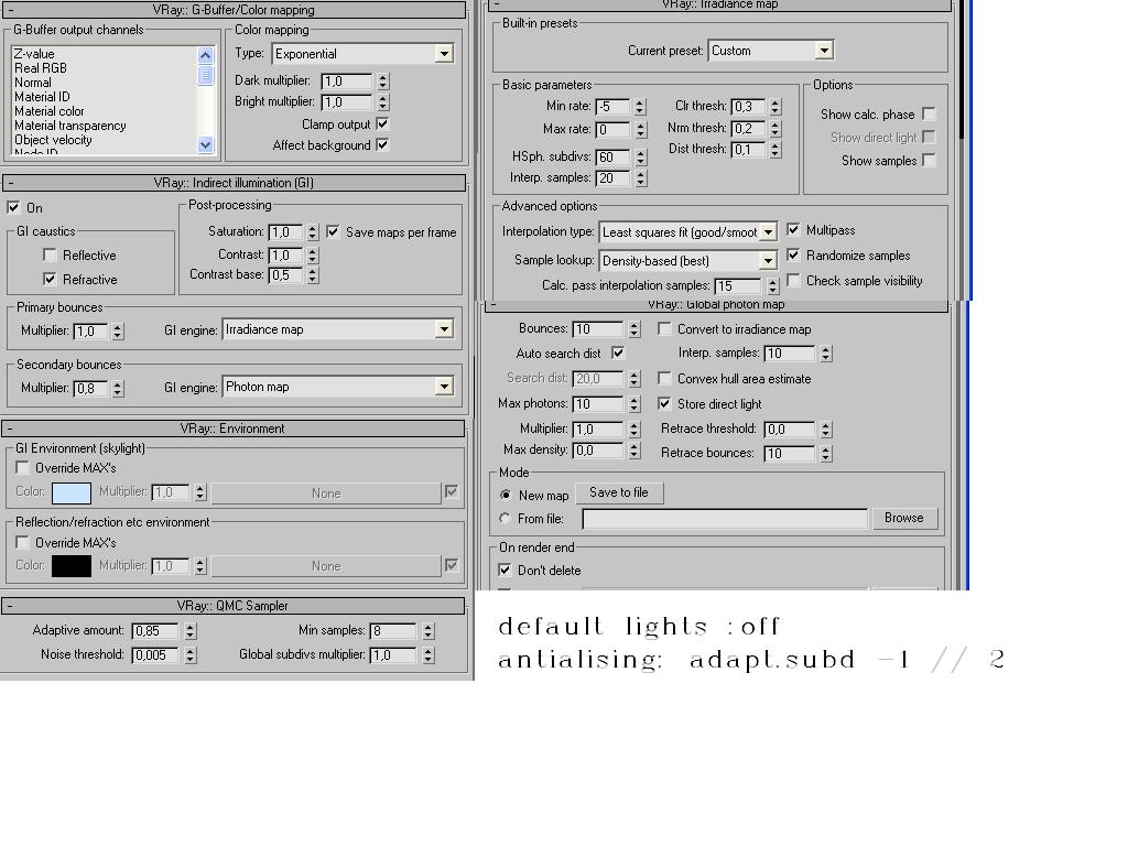

    Bueno, aunque suele un poco raro, este es el render más parecido a la realidad que he conseguido nunca, aunque claro, ¿cómo se puede observar no es nada bonito y tal, aquí os dejo una imagen y los parámetros de las luces y demás.
    4 Vray light en cada ventana. [izquierda -> mult: 5 // subdivisiones:100] [derecha--> mult: 5 // subdivisiones: 100] [centro--> mult: 3 // subdivisiones: 100] [arriba--> mult: 5 // subdivisiones: 100].
    1 Direct Light--> mult: // subdivisiones: 100.
    Posdata
    , como hago para que el fondo se vea más iluminado? Es cuestión de cómo ponga los parámetros? Gracias.
    pd2, cada ventana menos la del centro y la de arriba tiene cristal, aunque mal configurada. Saludos.

    Del fondo puedes tratar a desactivar una casilla, creo en el G-Buffer que dice algo, así como no afectar background y, si la sigues viendo opacona sube el rgbout de la imagen del environment.

    He probado a disminuir el parametor de secondary bounce del Photon y san ido las manchas esas de luz, aunque algunas persisten, como las elimino? Bajo también el nivel de irradiance? Saludos.

    Como dijiste que tengo que hacer para que no afe te la luz al environment=? Es que el fondo map se me aclara u oscurece según la luz, y yo quiero el fondo tal y como lo descargué, sin ningún tipo de afección lumínica (ole que frase), gracias. Saludos.
