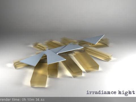

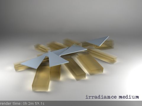

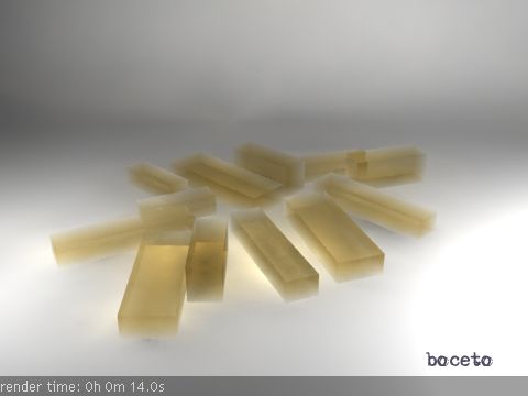

    Pues no entiendo nada. He estado durante un rato practicando con un material y a la hora de publicarlo resulta que con un presets de irradiance high queda peor que los mismos parámetros a calidad media. Y los que estaban en plan boceto quedan mejor que los otros. Vale que acabo de arrancar con el Vray y voy pisando huevos, pero fastidiar, no sé.
    Alguna sugerencia?

    Me refiero que el boceto se acercaba a lo que buscaba, y al darle calidad se jodió. ¿Cómo controláis que no pierda o se desvirtúe al subir la calidad?
    367
    Material translúcido Vray: dudas de tiempos
    Bájale a la translucidez (que te sube el tiempo de render) o agregas desenfoque al desenfoque para ese material y creo que te ayuda.

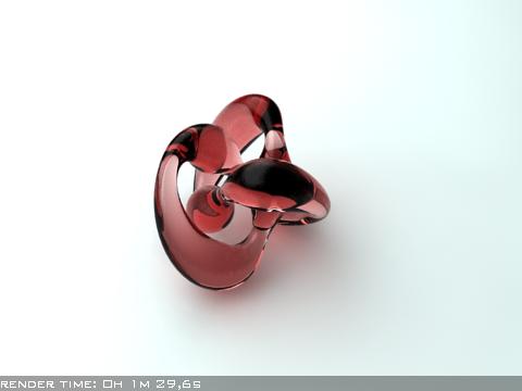

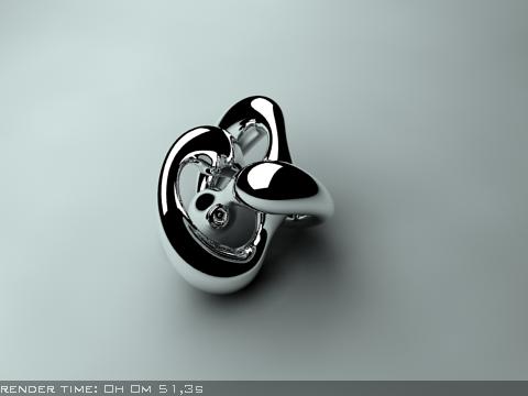

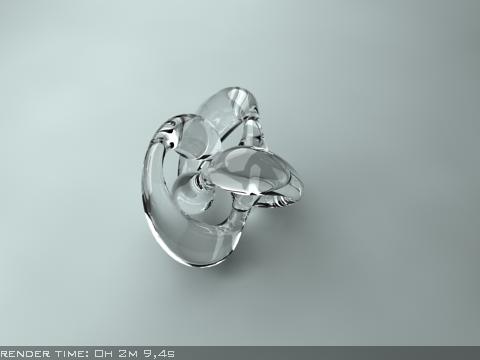

    Bueno puedes intentar con esto:
    -Global switches: turn of default lights.
    Image sampler en adaptive Quasi Montecarlo.
    Antialiasing filter Mitchell-Netravali.
    Indirect illumination on.
    Secondary bounces multiplicador a 0,85.
    Irradiance map:
    -Low.
    Hsph subdivisiones = 20.
    Environment:
    -Skylight blanco puro.
    Reflection/refraction negro absoluto, 1.0 multiplicador.
    Luego ve al editor de materiales y seleccionas el material con el que estas teniendo problemas, este material debe ser vraymtl, luego ve a los parámetros de refracción y colocas en un gris medio el color de ésta (refracción), subes el max Deph a 10.
    Posteriormente te vas a los parámetros de reflexión y colocas blanco puro, y activas Fresnel reflexión.
    Configuras el Irradiance Map en mínimo/máximo rate todo -4/-2, para ganar algo de tiempo en el render, y si deseas darle mayor realismo activas la opción de reflect on bak side, eso sí te eleva los tiempos de render, lo demás queda a tu criterio para jugar con el color del material pues ya sabes que debes hacerlo en el difusse, y para darla mayor o menor reflexión y refracción juegas con los colores de estos parámetros, espero poderte ayudar con esto. Saludos.
