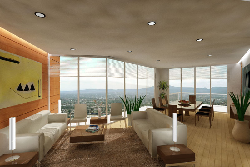

    Estimados colegas de 3d poder, tengo un problema con las luces Vray, bueno mi mayor problemas principalmentes el tiempo, ya que estoy iluminando una escena interior, en la que estoy manejando una luz directa (interpretando al sol) y 4 luces Vray, las cuales dos están sobre ventanas para iluminar más la escena y las otras dos son más que nada para iluminar unos muros, como les decía mi problema es el tiempo ya que estoy durando aproximadamente una hora medía en renderar una imagen de 1024 x 683, me gustaría saber como poder economisar el tiempo, se los agradecería mucho si me ayudan.

    La versión de Vray que uso es la 1.46. Se trata de una escena muy sencilla un cuarto, ventanales, un par de sillones y un comedor. Los parámetros del Vray son los que trae por default con la excepción de las subdivisiones del casi MC que están 25. Estoy usando Indirect Ilumination para los rebotes primarios y casi MC para los secundarios con valor de 1 y 1 respectivamente. El g buffer está en exponential con un dark multiplier de 1.8.
    El mínimo y máximo rate están en -4 y los demás valores los que trae el Vray por default.
    Las subdivisiones del las luces están en 25 (para las luces Vray) y dos de la luces Vray tienen activo el skylight portal.
    Esta sería la configuración que estoy manejando, espero que con esto aclare las dudas obre el como configure la escena. De ser necesario subiré la imagen para que la vean, pero, solo si es necesario.

    He, y el enlace. Sobre lo del indirect estas en lo correcto, se me fue el nombre y sí, estoy usando antialiasing (adaptive subdivisión). Gracias por todo, trataré de subir la imagen una vez que la termine.
