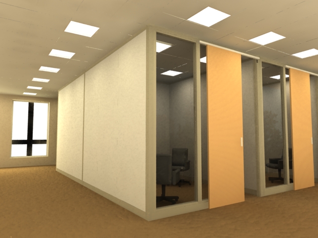

    Hola a todos les mando esta imagen para que me la critiquen y me digan por favor como hago para que se vea más real la luz solar y para que se noten las líneas reticulado del techo, no se setear bien la alfombra y la madera de la puerta, con tiling, no se ve las texturas.
    Hace menos de un mes que comencé con Vray. Muchas gracias a todos. arquital3ds@yahoo, it.

    Consejo, si quieres que el suelo sea una alfombra, usa Vray displacement mod y aplica un mapa de alfombra que hay muchos por ahí.
    Aumenta la intensidad de la luz solar y añádele un degradado para dar mayor realismo.

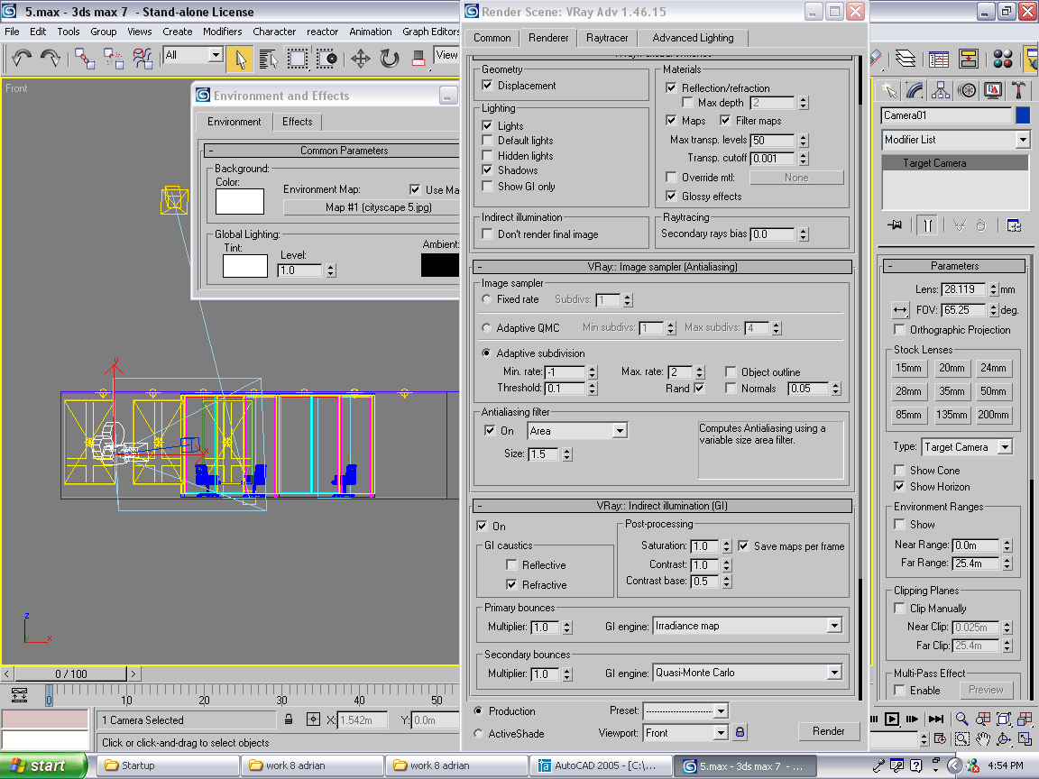

    Vaya imágenes más pequeñas que has subido. Cuales son los seteos? Que tipo de luces has metido, no aportas ningún dato de tu render jefe.

    Lo mejor sería que hagas un printscren de los seteos de Vray así podemos ayudarte con eso. Por otro lado, dale más importancia a los materiales, esta plana la imagen, a no ser por la alfombra, el realismo en una imagen es una conjunción de todo.

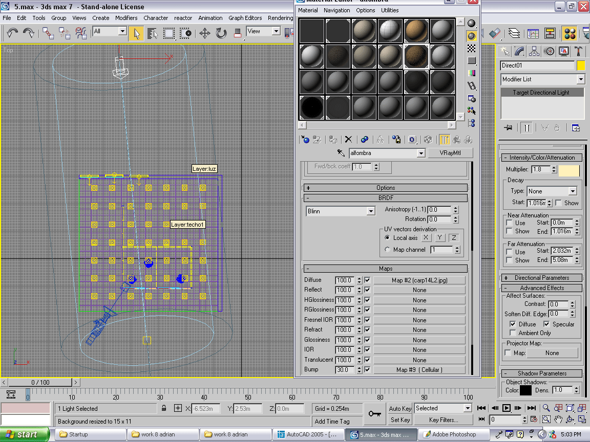

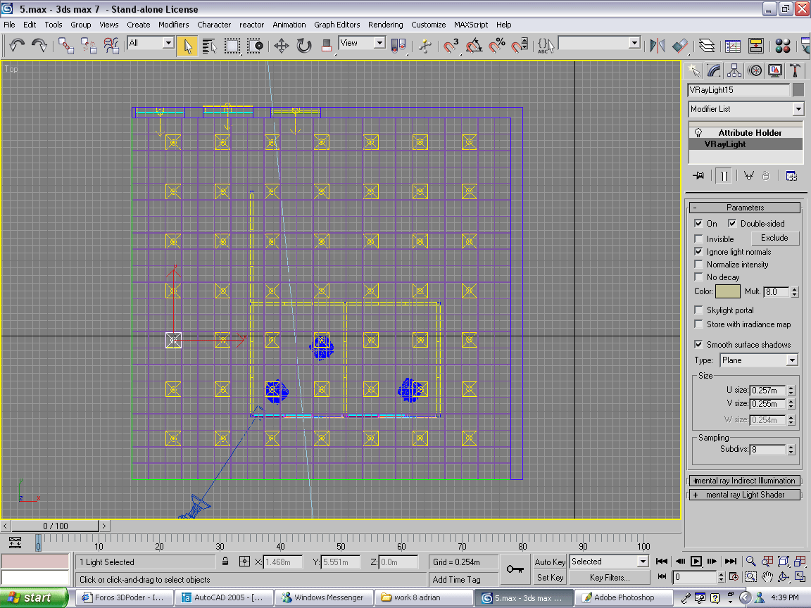

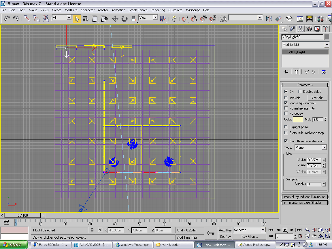

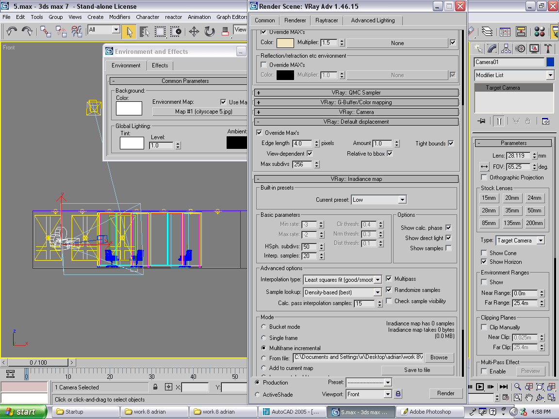

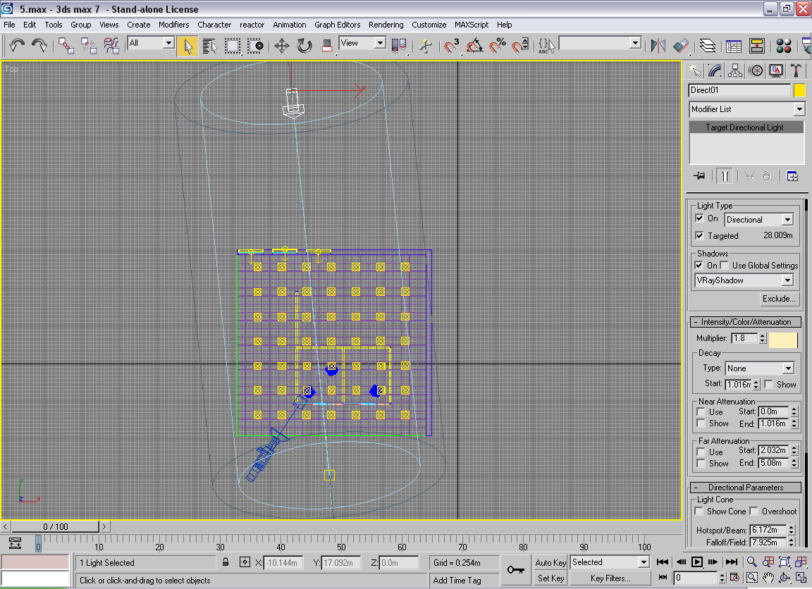

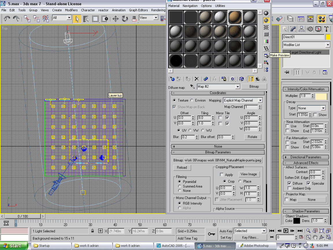

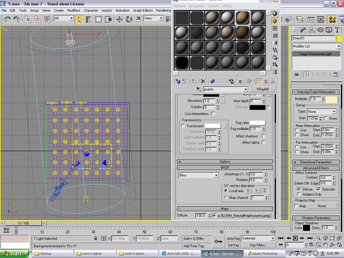

    Muchas gracias por contestarme y por ayudarme la verdad que me siento muy a gusto en este foro. Ahora les mando todos los seteos que creía necesarios quizá es mucho ustedes me dirán.
    Elec3duende:no sé cómo hacer para a la luz solar añadirle un degradado.
    Como hago para que las líneas del techo se vean. Gracias espero sus comentarios.

    La alfombra me da a mí que la hiciste con un granulado. Yo de Vray ni papa, pero yo usaría Shag-fur (a mi es que mo sobra tiempo, lo digo por el render).
    Lo del techo, una de dos, o es una imagen y por lo tanto, no se ve por la iluminación, o es un mapa de desplazamiento al que le has aplicado poco desplazamiento.
    Pareceria más real la iluminación exterior si le aplicases un poco de Glow como en la primera. Además, la luz está demasiado amarilla.
    La madera no sé porque puede ser, pero tal y como esta me gusta. Parece contracahapado de este que ponen en las oficinas para ahorrarde dos duros.
    En general lo veo bastante bien. Un saludo.

    Gracias el cuervo: por los datos y la información lo que no entendí lo del techo, el techo estadibujado y aplicado un material de Vray nada más, las ranuras que tiene son poco profundas entonces la luz no entra bien en ellas quizá puede ser por eso, no sé.
    Pregunta cómo se hace para a la luz añadirle un degradado. Gracias por todo y a todos. arquital3ds@yahoo, it.

    Perdón por tardar en constestas, estoy hoy muy liadito, debes poner un gradiente en el mapa de auto iluminación. Saludos.
