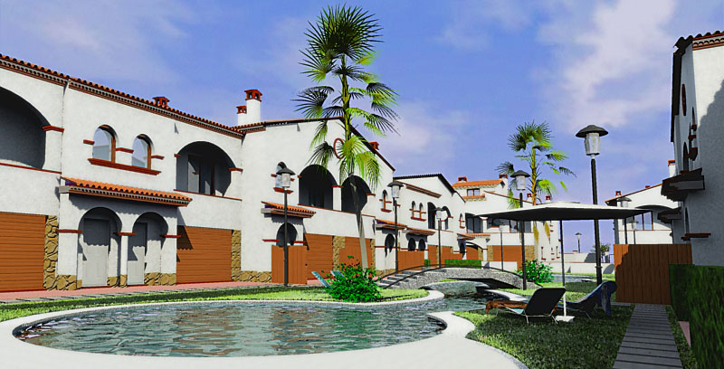

    respuesta de gose: ala, ahí te dejo la imagen con la luz retocada. Aún me falta trabajar los setos y algún detalle más que he visto por ahí. Si tienes algo que decir, dilo ahora o calla para siempre. Nos vemos.

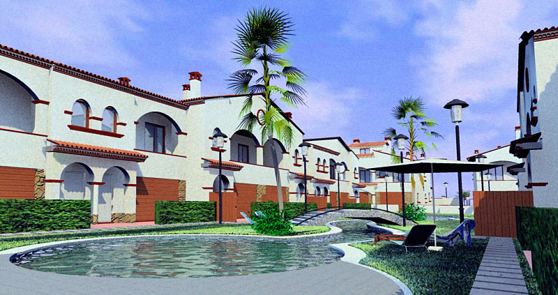

    respuesta de IkerClon: con esto de la calibración del monitor, a saber cómo se verá mi imagen en el mío, y la mía en el tuyo, pero en cualquier caso.
    Tu imagen la veo demasiado azulada. Debería tener un tono más amarillento, debido a la luz del sol. Aquí te dejo una versión retocada, por si te da alguna idea. Sobre todo, he usado equilibrio de color y corrección selectiva, para virar un poco la gama de colores. Vaya, y como imagino que el cliente no querrá el agua de la ¿piscina? De color verde-pantano (así es cómo se quedó después de mis retoques), he usado una máscara y he coloreado el agua para que tuviera un color azul. Un abrazo.

    respuesta de gose: tú siempre tan tío. Como te he dicho falta arreglar la textura de los setos, y también me faltaba el agua, la parte interior de la sombrilla y algunos aspectos relacionados con las tejas, entre otros.

    respuesta de hernanjl: me acaba de ayudar muchísimo lo de las sombras, como siempre, eternamente agradecido, ahora solo falta manejar bien los rebotes y los Vray HDRI, por cierto, en la imagen que estamos analizando, me parece que los arbustos están bastantes jodidos ¿no?
    respuesta de IkerClon: es que aún no están terminados. Por cierto, me acabo de dar cuenta de que la imagen que he retocado está demasiado amarilla.
    respuesta de gose: si, un poco amarilla si que esta, pero te vi tan ilusionado hablando del equilibrio de color que mejor no te decía nada.
    Sigo teniendo un problema, en la parte de abajo de los arcos se ve una zona negra. Se ve en todos los arcos y so lo se me ocurre modificarlo con Adobe Photoshop ¿cómo lo hago desde el 3dstudio?

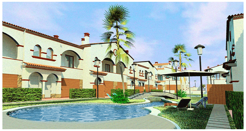

    respuesta de gose: bueno, después de aplicar todos los consejos y remiendos varios lo doy por terminado. No es la panacea, pero es lo que hay. https://foro3d.com/f27/urbanizac...ona-29554.html.
