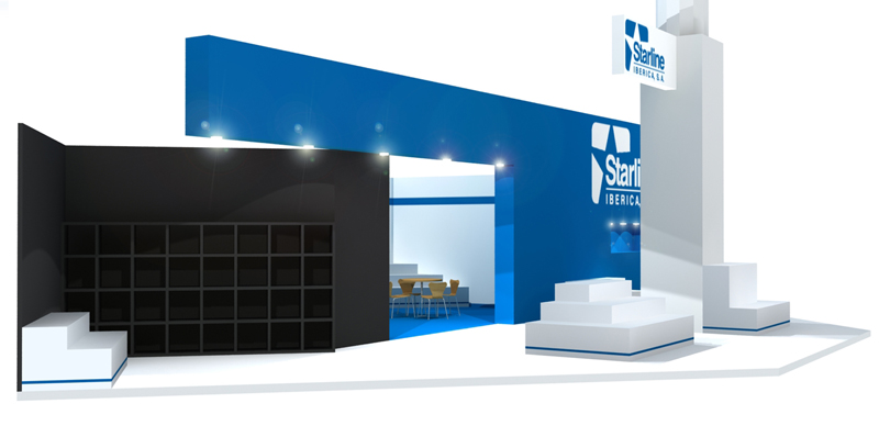

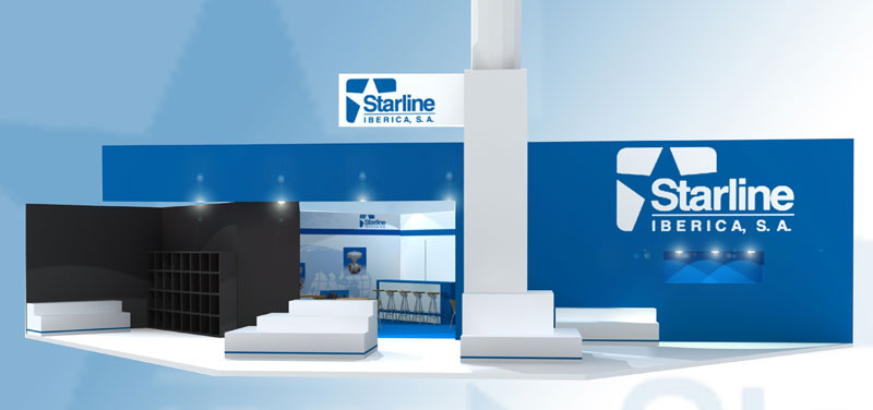

    Bueno, no son nada del otro mundo, pero es lo que más a mano tenía. Solo están iluminados con los focos que realmente tendría y regulando donde actúan las sombras y la intensidad de las luces.
    Por cierto:
    Max 7 y Vray. Saludos.

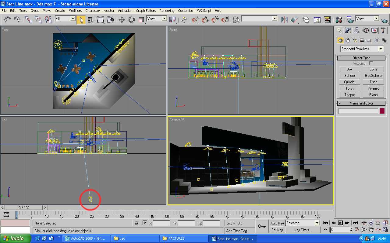

    Muchas gracias. Gose podría verse una captura de pantalla de luces y parámetros? Ya sé que es pedir mucho--------------gracias.

    Ahí lo tienes, un pantallazo del stand. Cada uno tenemos nuestros trucos, y uno de los míos es añadir una luz direct por debajo del stand para que no todas la luces iluminen desde arriba.
    Esta luz no pryecta ningún tipo de sombra, y solo sirve de complemento a la GI. Es tan solo un toque muy suave (entre 0,15 o 0,35), normalmente de un color intenso (azul, verde o incluso rojo, depende de los colores del stand).

    No puedo decirte los parámetros que uso para las luces, pues voy regulándolas según veo cómo queda. Si es stand es muy claro, las luces son más suaves y si es oscuro son más fuertes. Así que cada stand es diferente.
