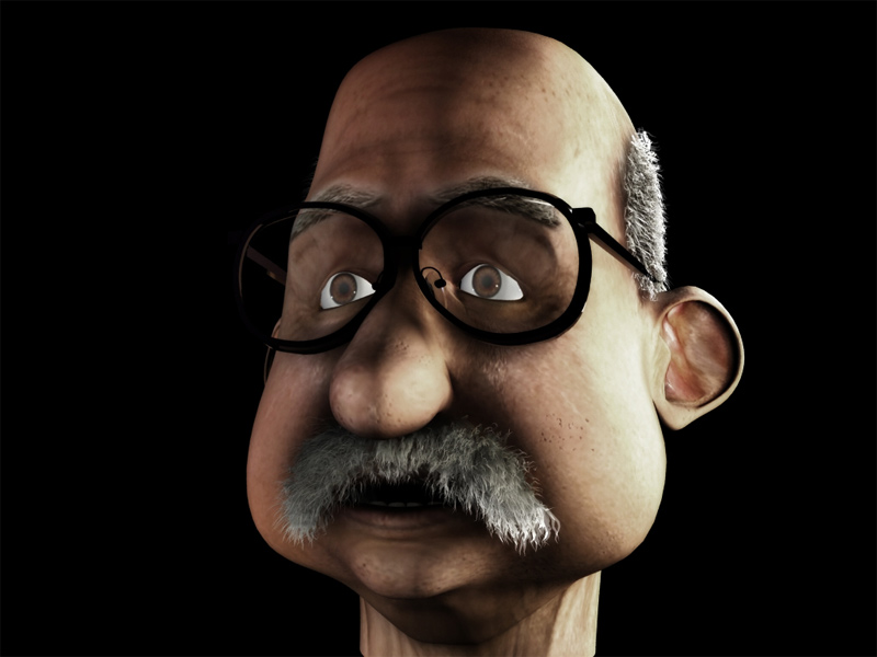

    Si eso es lo que estaba buscando, muchas gracias a todos. Para que vean en lo que estoy trabajando les dejo un adjunto.
    Salusod.

    No querrás hacer un Rig facial de esa manera ¿no? Solo por curiosidad.

    No, digamos que los Morph ya están, y en otro tema del foro consulte la forma de añadir los bigotes y que estos se muevan junto al Morph, ya lo solucioné haciendo el pelo en una malla referenciada de la cabeza, luego borro todo lo que no lleva bigote y ahí añado el pelo, al hacer un g esto, el bigote lo sigue, en este caso preguntaba por si acaso necesitaba añadir algo rígido, pero que se mueva, naturalmente por los movimientos faciales.
    No sé si me explico. Saludos.
