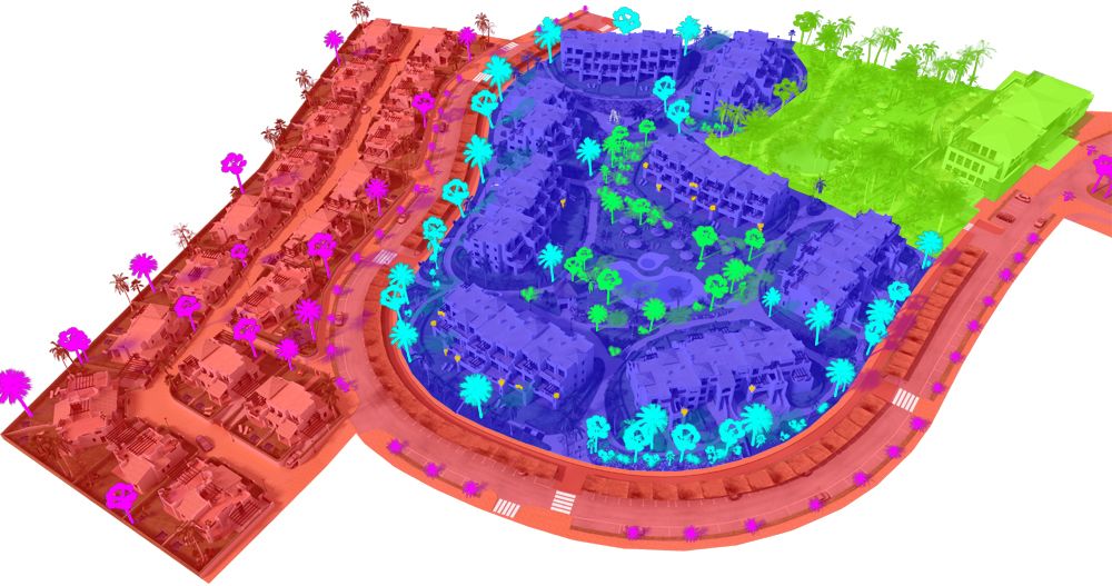

    Última edición por 3dpoder; 22-08-2005 a las 22:40 Razón: Las autoridades administrativas del foro advierten: Adjuntar las imagenes NO es malo para la salud.

    Qué tal cursor gracias por tu comentario, la máquina que tengo es un Dual Xeon con 3 gigas de Ram y la tarjeta de video es un FX 1400.
    El mapeado del asfalto es un mixer con 2 texturas de asfalto y un mapa de opcidad para hacer la mezcla. Luego en Adobe Photoshop la he retocado un poco y le he hecho un poco de desgaste en las zonas donde circulan los vehículos. Si quieres el material déjame tu mail y te lo envío. Saludos.

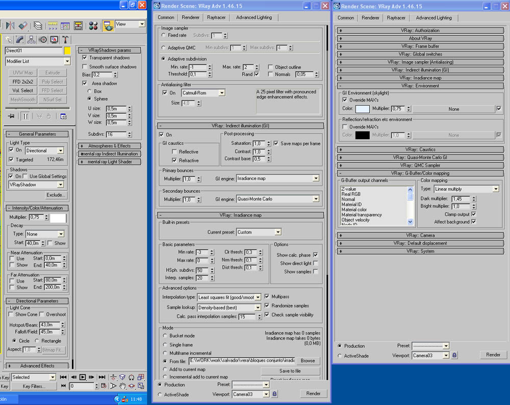

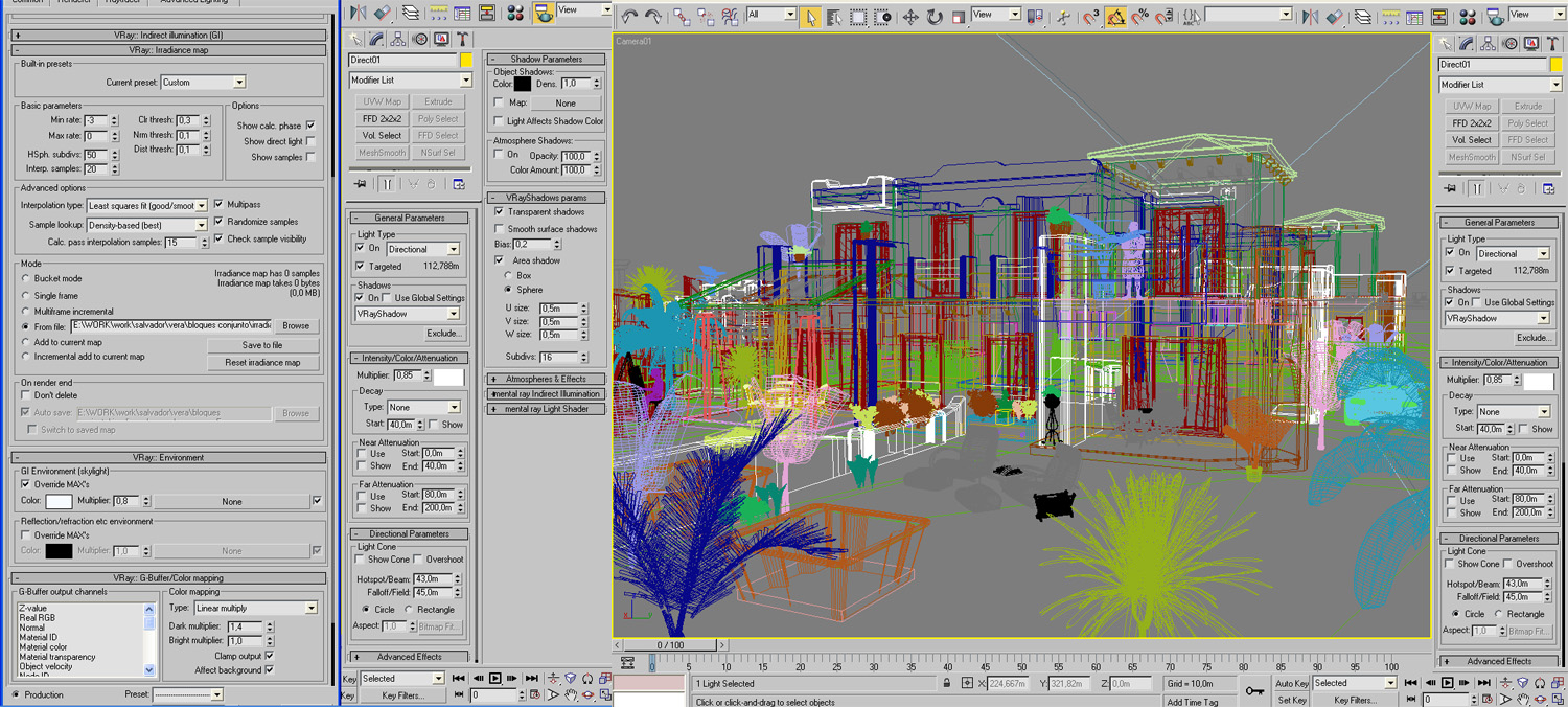

    Qué tal 3d-chikleete, muchas gracias por tus comentarios, te adjunto los parámetros de render y los de iluminación. Estas imágenes llevan postproducción en Adobe Photoshop, niveles, brillo y contraste, saturación, enfoque, ruido etc. Saludos y aquí estamos para echar una mano.

    La vegetación es Xfrog menos 2 modelos de palmeras. Los Xfrog la mayoría las las tengo optimizados, borrandole caras ocultas, optimizando etc, siempre dependiendo del tiempo que tenga para tirar el render. Hay muchas librerías de modelos Xfrog, Onyx-tre, speed-tre etc.+. Saludos.

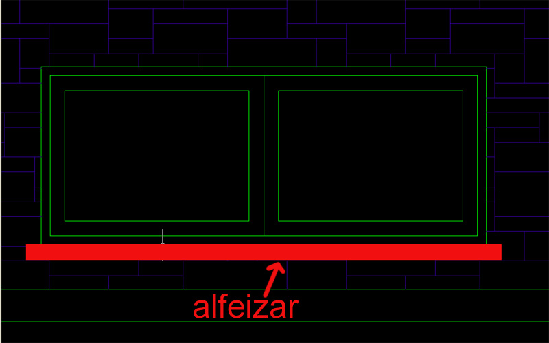

    Posdata: ah algo del otro mensaje, qué significa alfeizar, de las ventanas.

    Hola Carlos, para interiores si que utilizo el exponencial y para exteriores el linear es muy importante donde situes la luz para simular el sol (spot o direct) para que tú imagen parezca más real. Normalmente en el max intento que no se me quemen mucho las escenas y luego en Adobe Photoshop retoco los niveles manualmente, la saturación, corrección de color para modificar algún tono que no me convence, brillo y contraste, ruido, enfoque etc. Si te fijas cuando pones exponencial tienes que subir la intensidad de la luz mucho 1.5 - 1.8 para que se te marquen bien las zonas ilumindas.
    Yo lo que hago normalmente es ponerlo en linear, la intensidad de la luz a 1 en envitonment a 1 y el dark múltipler a 1,3 (para evitar zonas muy oscuras). Seguidamente tiro render, si veo que se quema mucho la escena bajo un poco el environment y el sol así hasta que me convence el resultado. Después viene tocarlo en Adobe Photoshop que es muy importante para darle más realidad a tu imagen.

    Sebasarg, muchas gracias por tu respuesta. El antialiasing que puse son muy normals. Adaptive subdivisión min -1 max 2.
    Thereshold 0,1.
    Antialiasing filter: Catmull Rom. Saludos.
