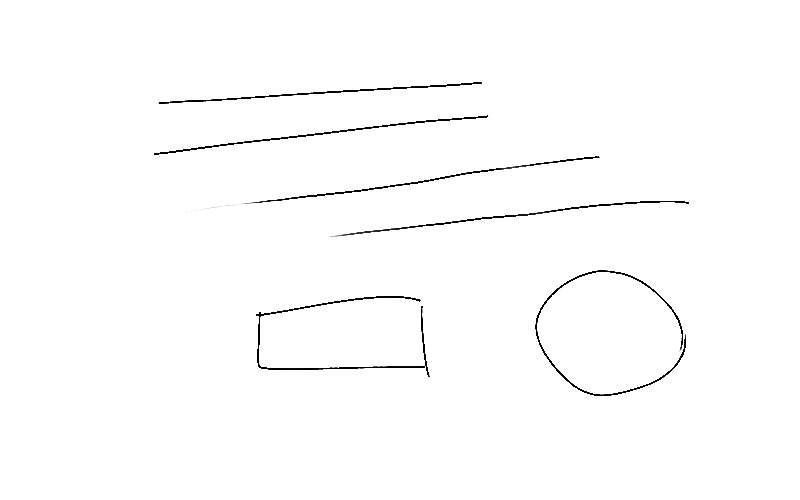

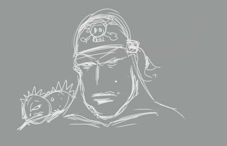

    El modelo es una Wacom volito 2 claro que instalé los drivers, si ésta funciona perfectamente con el ArtRage de Wacom, pero no lo hace con el Painter: no se notan los niveles de presión, se ve un trazado pixelizado. (todo esto con el Painter). Voy con Windows XP y la tienda en la que adquirí el Painter es de plena confianza.
    Leander, he mirado las opciones de Painter, pero nada, os subo dos imágenes, así me ahorro teclado. Gracias.
    La de la izquierda esta echa con ArtRage Wacom y la de la derecha con Painter IX. ¿veis el trazo? Qué diferencia.

    No he usado nunca el Painter, pero tiene pinta de que el documento tenga poca resolución y por eso te pixele. Para activar la presión suele haber una casilla (por lo menos en flash y Adobe Photoshop, que es donde la utilizo). Saludos.

    Prueba a crear un nuevo documento en el Painter y ponerle una buena resolución, así como un tamaño a propiado al documento.200 dpi sería una buena resoulucion y las medidas del documento eso depende de ti, cuanto mayor sea mayor calidad tendrá, pero también mayor memoria consumirá (sin haberlo deseado me ha salido un pareado).
