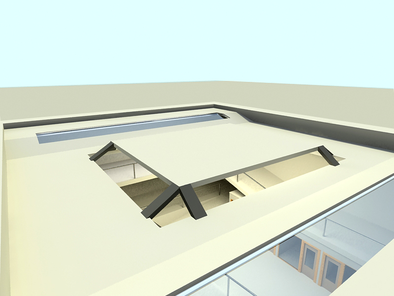

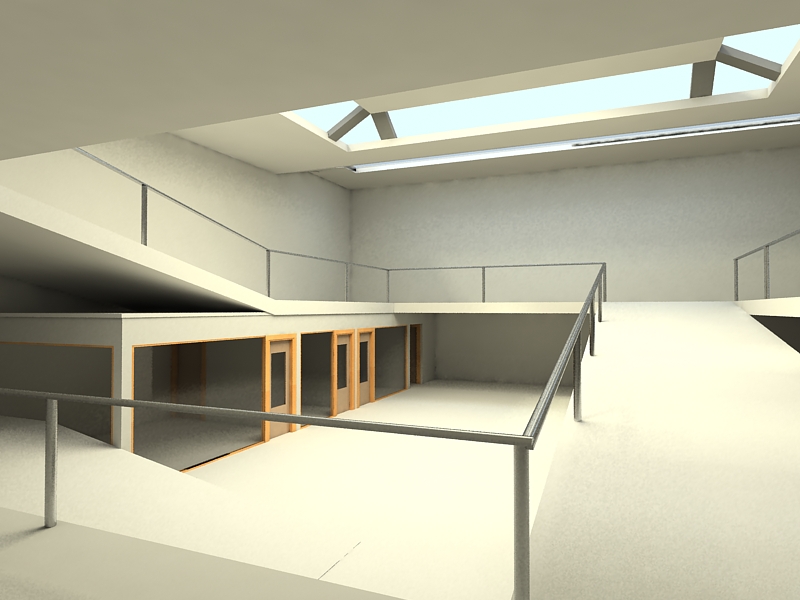

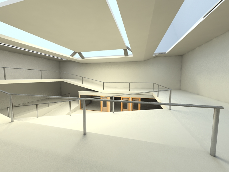

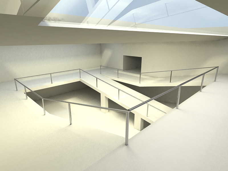

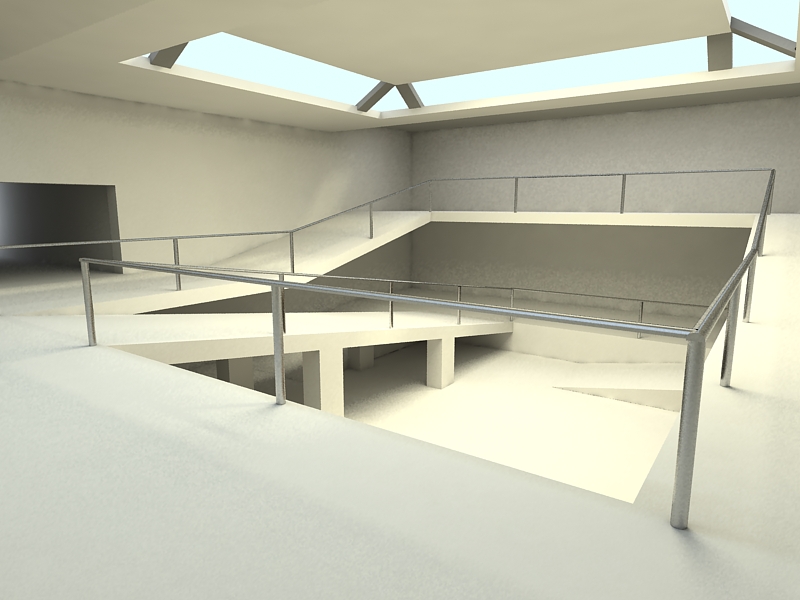

    O también llamado showroom, así a lo col. Es un trabajo que ya entregue hace poco para la escuela, no tiene muchos detalles por lo que igual es difícil criticarlas, pero cualquier detalle de iluminación, materiales o mejoras serán agradecidas.
    Una mejora clara hubiera sido meter muebles, que además con buenas texturas suman realismo a la escena, pero la falta de tiempo me mato.
    Bueno y por comentar algo más, decir que lo que el volumen que nos daban era ese, fijo, vacío, mi intención fue crear un espacio único, continuo y fluido, tratándose de una exposición/tienda de muebles, sin trabas visuales ni físicas prácticamente, con rampas que facilitan el tener la vista constantemente mirando a los muebles y demás.
    Datos.
    Modelado en AutoCAD, Vray con IRR+photons para render. Un saludo.

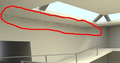

    El espacio me gusta. Parece bastante diáfano, así que, imagino cumpliste el objetivo a nivel técnico, hay muchos fallos en las esquinas (sobre todo), donde aparecen un montón de artefactos, probablemente por una mala configuración del mapa de irradiancia (o del de fotones). Saludos.

    Si, al profesor parece que también le gusto el espacio. Está claro, las esquinas están muy guarras, intentaré estos días mejorar los seteos a ver, ya los colgaré aquí para ver que hago mal. Gracias.
    Edito: acabo de tirar un render con min -3 max -3 y ha quedado mejor que los de arriba, que tenían -3 y 0, que cosas.

    Un poco soso, pero se ve bien el espacio, tal vez algo que le diera contraste quedaría muy bien. El cielo no pega tampoco, quedaría más claro a mi parecer debido a tu paleta de colores.

    Estoy de acuerdo con rodmijo, pero si es para una exposición de muebles toda la zona de las rampas la tienes inútil con lo cual pierdes espacio, ahora si esto es la entrada de la exposición, siempre puedes poner estantes. Me gusta, esta original.

    Gracias artistas. La puerta de acceso es ese hueco que se ve en la primera imagen, las rampas lógicamente son los elementos que nos llevan de un espacio de exposición, con un tipo de muebles, a otro, con otro tipo, aunque también pensé en un momento que podrían tener plataformas horizontales con sillas y muebles, dando más continuidad a todo.
    Sobre los Photons, claro, estoy muy verde con Vray y ya se ve, porque tenía que subir bastante más los rebotes y fotones para utilizar min -3 max 0. Un saludo.

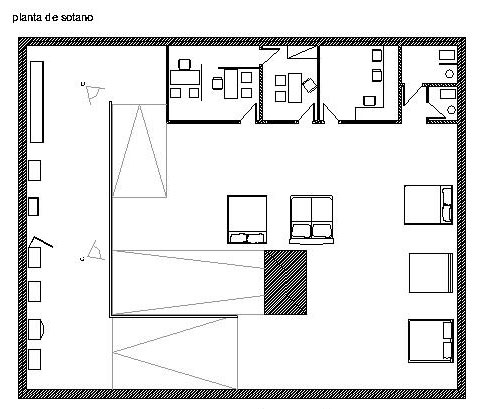

    Creo que has pensado mucho en los minusválidos, pero esas rampas tienen unas pendientes que matan.

    Bueno. Si, tienes razón, según de dónde se mire, la normativa dice que la inclinación máxima de minusválidos tiene que ser del 8%, estas si no recuerdo mal tienen un 12%, no la cumplen, bien, y el debate estaría interesante, en serio, pero no creo que tenga cavida aquí, aunque supongo que, tu critiva viene ligada a mi explicación del espacio y arquitectura en general.
    Si estudias arquitectura sabrás que es muy incómodo la normativa sobre minusválidos, no digo que no haya que, cumplirla, pero te limitan mogollón, en mí no_muy_razonable_defensa diré que no se trata de un edificio público de gran trafico, como podría ser una biblioteca, ayuntamiento, teatro, etc y que el 80% de los alumnos(espero que nadie lo lea) metido ascensores y escaleras, que en su mayor parte privaban el acceso a más de un sitio, mientras que aquí ese 4% más de rampa no supone demasiado. Un saludo.
