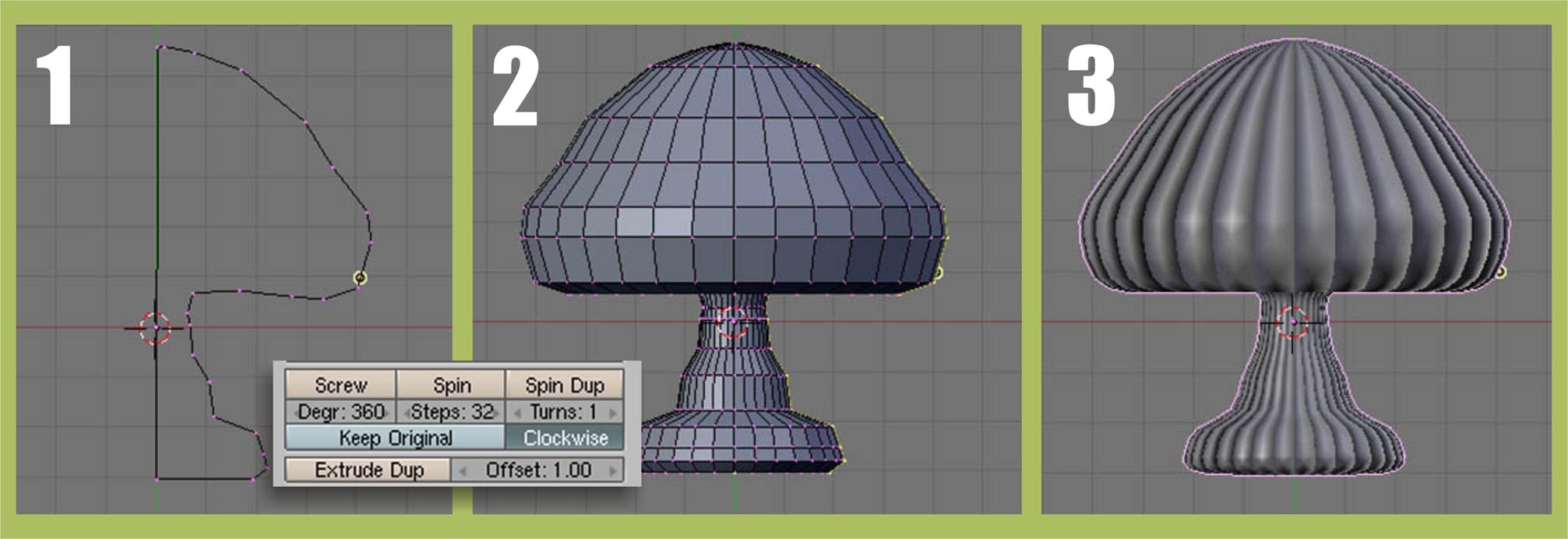

    Hola//. Gracias por la colaboración que me han brindado hasta el momento con inquietudes pasadas//. Ahora el problema es el siguiente:
    Cre un modelo con Splines y le di un efecto de revolución 360 grados.
    1) cree la forma de un hongo con las teclas Control-shift después de borrar un los vértices de un cubo y dejar la bolita del centro.
    2) le di los valores degr: 360 grados y steps: 32.
    3) luego le di la revolución.
    4) cuando le aplique el Subsurf y luego el set Smooth me salió un mancho horrible.
    Que tengo que hacer para que no me salga eso?
    Ahí les va una imagen.
Nombre: hongo.JPG
Visitas: 247
Tamaño: 117.1 KB
    visión & ficcion!!
    Mono Borracho
    Sep 2004
    298
    Modelado sin manchones
    Si te refieres a todas esas estrías me imagino que son por las normales. Selecciona todos los vértices y saca las normales hacia fuera (apretando Crtl+ n).
    Espero que sea solo eso. Saludos.

    Pues a ver si me sale ya me pongo en esas. Muchas gracias, si que fue rápida la respuesta.

    Huy si me salió que bien. Muchas gracias.
