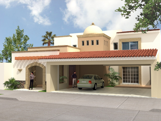

    Aquí dejo otra casa en vista exterior, saludos espero críticas, max 4.2 Vray 1.09. Por cierto, sigue siendo mi error la banqueta y la calle, por las prisas es lo último que me fijo, en la próxima trataré de arreglarlo.

    La veo bastante bien, un poco oscura la zona de debajo del porche, no sé, lo demás eso, la calle, losmateriales de esta. Un saludo.

    Muy bueno, con herramientas viejas y cansadas como dice kipling, quería empezar por felicitarte, ahora bien, críticas:
    1- Trata de darle algún tipo de material de rebok a las paredes, para que no estén tan planas, y algún tipo de Bump, ya que un Revok por más que este enduido es irregular.
    2- La zona del porche, deberías subir los rebotes secundarios, sin modificar el GI, eso puede ayudarte.
    3- La vereda y la calle, deberías tratar de generar más contraste entre uno y otro, eso puede ayudarte a la diferenciación, también usar distinto Bump, ya que a primera vista están muy planos.
    4- Los RPC, son un tema, por mi parte prefiero retocarlos en Adobe Photoshop dependiendo de dónde venga la luz, esto les dará más realismo a la imagen entera.
    Bueno, suerte con eso, que está imagen puede quedar excelente.
