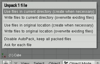

    Ay. Como os liáis vosotros mismos. No hace falta desempaquetar las texturas para usar el (*.blend) en otro ordenador, pero si quieres hacerlo por algún motivo, tenéis un bonito menú donde elegir cómo hacerlo.
