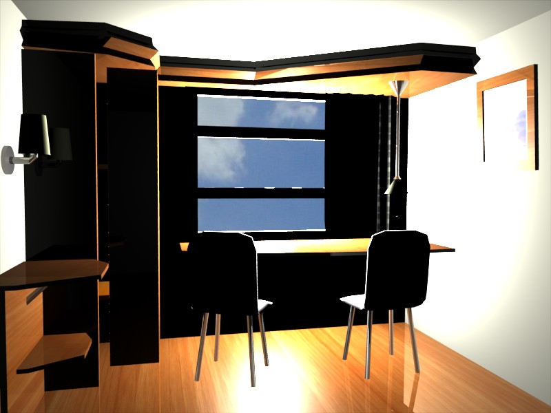

    Os cuento, no hay manera de iluminar esto correctamente (para mi). He probado poniendo un área a la ventana (es la captura esta) pero me queda como veis en la fotografía. He probado poniendo un spot, pero también fatal.
    He probado spot en ventana y omnis a baja intensidad por dentro. Tampoco.
    En fin, no sé qué hacer:
    Os paso la imagen.
    Posdata: renderizo en Blender internal.

    Iluminar interiores con el motor de Blender y sin radiosidad debe ser tarea complicada. Yo me inclinaría por investigar/aprender a usar Yafray. Te paso un enlace me ha resultado muy útil a mí: http://wiki.Yafray.org/bin/view.pl/userdoc/gituto.
    Tengo idea de poner en el hilo https://foro3d.com/showthread.php?t=27674 algunas escenas básicas de interiores, en formato blend, para poder hacer pruebas y comparativas.

    Activa el osa, para evitar esos bordes dentados.

    En la imagen que has puesto, no hay ni una sola sombra.
