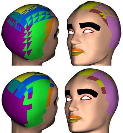

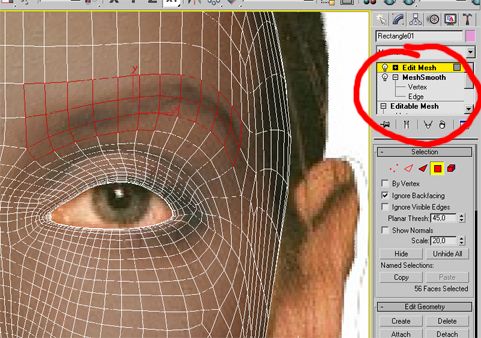

    El caso es que tengo mi cabeza más o menos lista para texturizar, y he encontrado un tutorial de Mike Rogers sobre cómo hacerlo. Pero ahora me surge una duda que en el tutorial no se responde, y quizás alguno de vosotros tiene experiencia en esto y sabe resolverla, pues es lo siguiente: quiero darles la forma a las cejas y utilizar Shagfur. La cabeza la he modelado con polígonos y luego le he dado un Mesh Smooth con iteración=2, y ahora había aplicado un edit Mesh para darle a cada polígono su id de material, pero las cejas no me coinciden con ninguna arista. ¿es mejor cortarlas antes del Mesh Smooth o después? ¿o es mejor olvidarse de cortar y utilizar un mapa de transparencia con el contorno dibujado? Os adjunto la imagen del tutorial y una captura de cómo tengo ahora mismo las caras seleccionadas, y otra vez, muchas gracias por adelantado.

    Yo lo he resuelto de la siguiente manera. Claro que uso Shag Hair. Espero que te valga. La definición de los id por polígono lo hago en el anterior edit Mesh. Antes de hacer Mesh smooth. La cara la materializo con un material tipo multi/subobjeto. Uno de los materiales es una máscara blanco y negro que definen donde hay pelo y donde no, en el Shag Hair, cuando creo pelo, junto a la propiedad de largura del pelo, hay una casilla que me permite poner el id del material blanco y negro que define su longitud. El blanco queda a la largura definida por el usuario, el negro a cero. El efecto es que solo sale pelo según el mapa blanco/negro. Así no te limitas a los polígonos. Espero que te sirva.

    Si selecciono las caras y les coloco un id de material antes de aplicar el Mesh smooth, luego el suavizado me lo descoloca todo, es una historia, he probado dándole a todos los botones, pero no me respeta los materiales de ninguna manera, así que, al final, he decidido colocar los id después de suavizar. No sé hasta qué punto será correcto o si luego me dará más trabajo (supongo que, sí) pero es, creo, la única manera, muy pronto, texturizando: fase i - me han salido más problemas saludos de Adirina.

    No es el de Juana de Arco, que, por cierto, es el mejor tutorial sobre modelado de caracteres que se ha escrito hasta ahora (en mi humilde opinión), sino el de making of Hexin versión 0.9, que se encuentra en la web de Mike Rogers, en el apartado archives.
