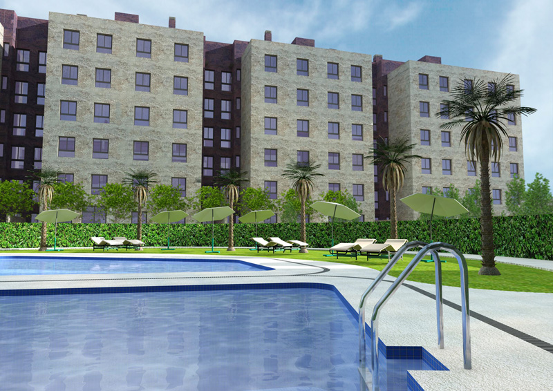

    Iluminación eterior con Vray
    Tengo que ultimar algunos detalles, pero está casi acabada, a ver qué os parece.
    Así a primera vista: Faltan sombras, falta refracción en el agua, la textura de los setos es enorme, las palmeras demasiado repetitivas.
    Yo no lo daría por terminado aún, dale caña que la escena puede quedar muy bien.
    Personalmente olvidaria lo de las palmeras repetitivas y la refracción del agua, que, siendo verdad, me parecen detalles pequeños comparándolos con los materiales de la fachada, como el vidrio tirando a, morado? Y la piedra con un mapeado bastante pobre, lo demás coincido con Caronte. Un saludo.
    Coincido con lo del mapeo de la fachada, y la repetición de las palmeras, pero me parece que lo que peor le hace a la imagen son las libustrinas, yo intentaría que no se repitan tanto, hacerlas con geometría o modificar el mapa en Adobe Photoshop, eso podría ayudarte mucho, por otro lado, la luz, necesitas que la luz este en contraposicion con la cámara, de esa manera vez el contraste, a no ser que estés mirando desde el norte puedes modificarlo para que te quede mejor, trata de bajar el GI hasta 1 y de subir el multiplier de la luz, hasta 2 o 3 depende las unidades con las que trabajes, también intentaría ver qué pasa con un HDRI, puedes bajar algunos de www.evermotionorg eso va a mejorar mucho la imagen. Suerte con eso, esperamos progresos.

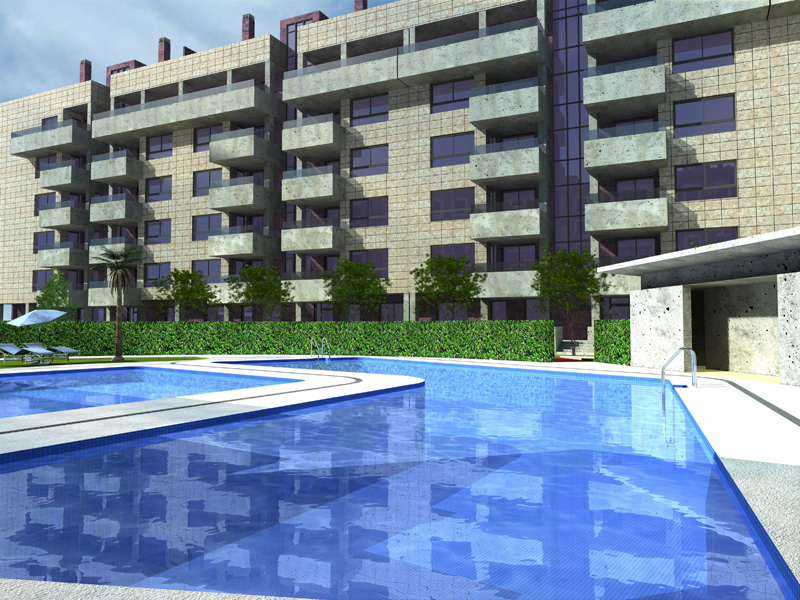

    La he modificado un poco, críticas por favor.
    Para mí, las texturas de la caseta de la derecha (¿cambiadores?) y los balcones es un poco rara, con esos puntos negros tan grandes, y se nota mucho la repetición. Además, los setos parecen muy cúbicos, un poco de deformación o algo estaría bien. Por lo demás, está muy bien.
    Vale la pena mejorar el tileado de las texturas, recuerda que hay muchos detalles en arquitectura que no se ven a simple vista, ya que requieren planos muy cercanos para su observación.

    Post Iluminación eterior con Vray
    Me parece que la iluminación está mal y el cielo no con cuerda con la piscina le falta más intensidad en la iluminación comenta que parámetros usas saludos.
