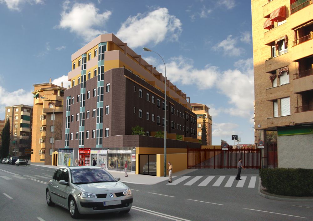

    Qué os parece.

    La integración la encuentro muy buena. Lo peor son las personas. Las encuentro muy planas, sin sombras ni volumen. A nivel personal, siempre he sido reacio a machar las imágenes.
    Lo que alguna vez he hecho ha sido añadirles un desplazamiento desde Photoshop para que parezca que se mueven y así disimularlas. Saludos.

    Vaya.
    @_yo intentaría mejorar el material cristal de las ventanas.
    @_la integración me parece buena, pero viendo como esta de tostada la casa de la derecha ya me extraña que estuviera tan poco iluminada la tuya.
    @_como tontería comentar que elmaterial que tienes en el ático, ese salmón y anaranjado, al ser tan planos no suelen quedar muy bien, necesitarian algún mapa de Bump o algo por pequeño que fuera, ¿no? Un saludo y ánimo.

    No sé si me meto donde no me llaman porque yo no sería capaz de hacer algo así ni en sueños (el coche es alucinante) pero como profana lo primero que me llama la atención es que la acera no tiene textura y queda irreal, por lo demás la iluminación auténtica, me tenéis que enseñar a hacer eso. Un saludo.

    La integración me gusta, aunque le daría un poco más de caña a la iluminación. Si te fijas es una luz de atardecer y bastante potente, yo le daría más intensidad a tu fuente de luz principal y pondría un volumen por delante para que realizase sombra en tu fachada, al igual que la tienen los edificios colindantes.
    Otra cosa que revisaría es la escala de los personajes que has puesto, los ojos de todos los personajes deben de estar en la línea de horizonte, y si te fijas en tus dos personajes de la derecha, no están correctamente colocados. El que cruza el paso de cebra, a pesar de estar más lejos en z con respecto a la cámara, la saca media cabeza al de la camiseta naranja que está en un plano más cercano. Debes tener cuidado con los monos pueden quitarle mucha proporción a tu imagen.
    Pero vamos, la imagen la veo bien en general. Ánimo mase.

    Agradezco vuestros comentarios, son de gran ayuda.

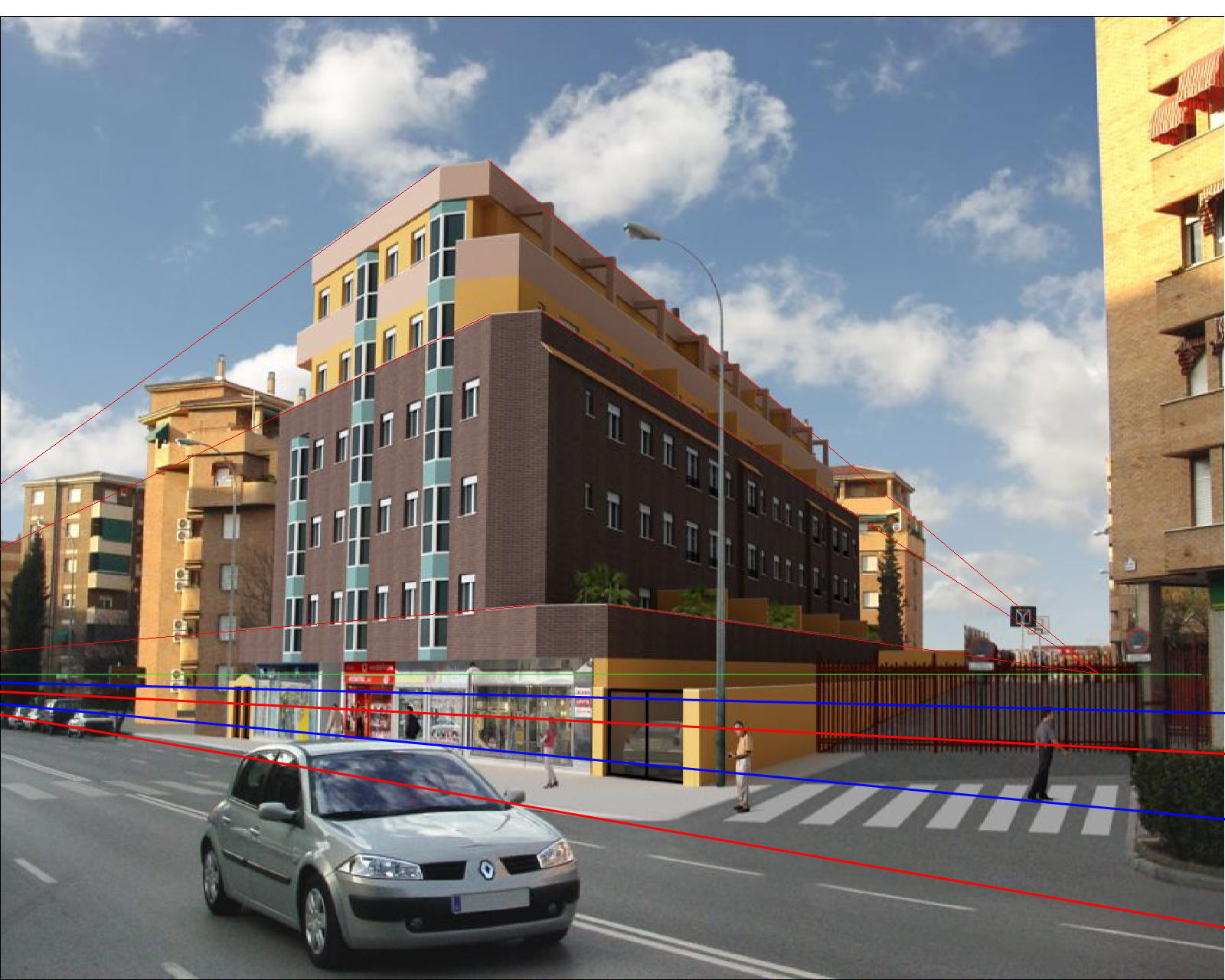

    Vamos a intentar tener un poco de cuidado con las críticas y consejos, esto que comentas de la línea de horizonte no es así, puede serlo, pero depende del punto de vista de la cámara, y en este caso no es así, ¿cómo se ve en la imagen, por otra parte, la diferencia de alturas seria mínima, inapreciable en este ejemplo, por lo que creo que las escalas están muy bien logradas. Un saludo.

    Perdón si me estoy equivocando, no quiero ser insistente ni quiero llevar a confusión a nadie con mis comentarios, pero sigo pensando que la escala del mono que está más a la derecha es un poco extraña y sino, no hay más que ver las líneas que he dibujado sobre la imagen. Si quieres decir que es correcto, es tu opinión, pero a mí al ver la imagen me choca y me resulta extraño, nada más. Yo lo corregiría o al menos lo revisaría. Pero vamos, que es mi humilde opinión como ya he dicho.

    Bueno, lo primero buen, me gusta discutir sin tener que llegar a los puños. Lo que está claro es que, aquí no hay opiniones, es algo concreto y exacto, tu has dibujado la línea que pasa por los ojos de algunas personas(monos), bien, pero la cámara no está a esa altura, ¿cómo se puede ver en mí línea verde, luego el mono de la derecha no tiene que estar a la altura de la de los demás, eso sin tener en cuenta que está en otro plano.
    Pero bueno, no he hecho más que pasar unas líneas, para ma seguridad tendríamos que ponernos serios y aplicar descriptiva, cosa que no me apetece nada. Un saludo.

    Buen, de acuerdo con lo de la descriptiva. De todas formas, a mi hay algo que me resulta raro en esos personajes. Un saludo.
