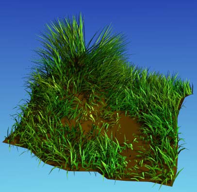

    Sobre 6: para crear efecto de pelos hay técnicas mejores, como el uso de partículas. Te recomiendo que eches un vistazo al buscador de este foro al respecto.

    Sobre 6: también tienes el script Fiber:
    http://oregonstate.edu/~dennisa/blender/fiber2/. http://oregonstate.edu/~dennisa/blen...2/gallery.html.
    Creo que ahora está por la versión 3, pero no estoy seguro de si se ha estancado el proyecto.
