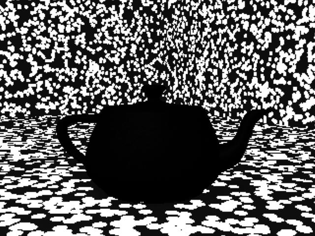

    Estaba practicando con los fotones de Mental Ray y tengo un problema. La escena es una habitación y una tetera. La habitación tiene un material arquitectónico y la tetera le he puesto un material fast material(mi). Activo IG y pongo que todos los objetos reciban cáusticas e IG. En el render solo aparecen fotones en la habitación, pero la tetera no recibe ninguno. Si le pongo un material de Mental Ray a la tetera tampoco recibe fotones. Solo recibe si le pongo un material standard. ¿alguien sabe qué pasa?

    Prueba en el material Mental Ray poner en Photons un Shader Photon basic, hará el cálculo de los fotones mucho más rápido y tendrás más control sobre la intensidad y el color bleed (yo suelo usar un gris medio en difusse como en Specular del shader), en general siempre es bueno agregar este Shader a los materiales ya que mientras más información le demos al material menos se liara el motor en saber que hacer y por ende los cálculos serán más rápidos y con resultados más predecibles. Saludos.

    Ya lo probaré, gracias César. Pero la cuestión no es que tarde es que directamente no lo hace. He probado en ponerle un Shader en Photon como comentas (no sé cuál puse) y no funciono. Igualmente probaré lo que comentas y ya te contare. Saludos.

    Gracias César lo he probado y funciona. ¿hay alguna explicación lógica a esto? ¿pk si utilizo materiales de Mental porque no salen los fotones y te obliga a poner un Shader en la ranura Photon y si utilizo materiales Standards no hace falta? Ahora ya es por curiosidad.
    Ah se me olvidadaba ¿es normal que l tamaño de los fotones varié según la distancia en la misma escena? Es que me salen fotones más grandes y más pequeños según la distancia a la cámara. Saludos.

    Hola Xavdan, me alegro que halla funcionado, la explicación lógica es que para algunos materiales especiales y algo más complejos la GI o más bien el material no sabe que hacer con los fotones (son casos especiales), de todas formas, o te recomiendo que siempre uses un Photon basic en el Photon del material (si es un estándar lo puedes poner en el apartado Mental Ray connection que sale abajo en las opciones), seguramente pudiste apreciar UE el cálculo de la GI es mucho más rápido y eliminas todo el color bleed que te pueda generar la GI (luego al complementarlo con el FG quedaraon un nivel de color bleed adecuando). Para los materiales Mental Ray lo ideal es especificar todo lo posible (aunque no siempre es necesario) para así tener total control sobre todos los aspectos del material.
    Sobre el tamaño de los fotones me imagino que es por la perspectiva, lo que está más lejos se ve más pequeño que lo que está cerca (punto de fuga). Saludos.
