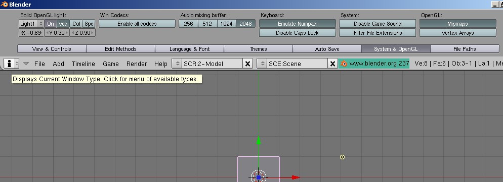

    En la ventana info de configuración entra en system&OpenGl y pulsa el botón [emulate Numpad] para que los números del teclado estándar funcionen como los del teclado numérico.
    Prueba además del shift, el Control y el Alt con la rueda del ratón.

    Por defecto esta arriba, arrastrala poniendo el cursor justo en la línea, también puedes seleccionarla en cualquier ventana usando el icono selector (seleccionando el icono de la i)..

    Mira la imagen.
Nombre: Clipboard01.jpg
Visitas: 313
Tamaño: 64.5 KB
    868
    Girar visores Blender
    Eres. Gracias tío (se me quedaba este menú más arriba). Por c ierto, gracias a ti me he pasado de max a Blender.
