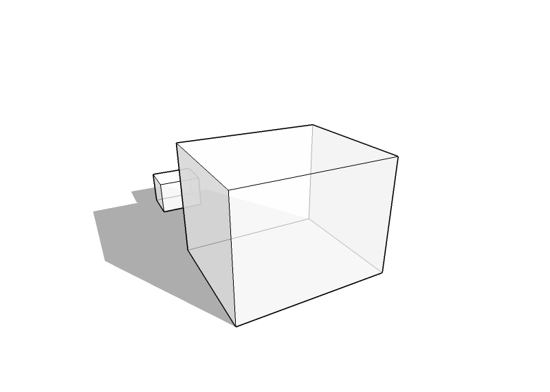

    Tengo la siguiente duda en max: cómo puedo lograr un material con opacidad, pero que los Edges de los objetos se marquen claramente, por ejemplo, imagínense un cubo, de color blanco con opacidad de 50, pero que todos los bordes, o líneas de construcción se vean, algo así.

    Eso se puede hacer con el plugin Illustrate de Digimation.

    También se puede con Mental Ray, sólo hay que agregar un Shader simple a el mapa contour del material Mental Ray y habilitar el contour en la pestaña renderer de la ventana de render, en el Shader simple especificas el espesor de las líneas. Saludos.
