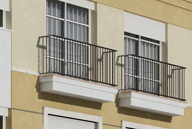

    ¿Porqué salen así las sombras en Vray 1.47.02? Cuando se le quita el Bump a los materiales en cuestión, no pasa. Que alguien me ayude, es el paso que falta para que me quede con esta versión de Vray en vez de la 1.09.03 r. Un saludo cachoperros.

    O tienes un Bump map muy alto o no has activado la opción de filtrado de materiales, además deberías activar la opción de suavizado de sombras en las opciones de la luz.

    Si, tiene pinta de ser el material de la pared. No de las sombras. Otra cosa que puedes probar es subir las subdivisions de la luz.
