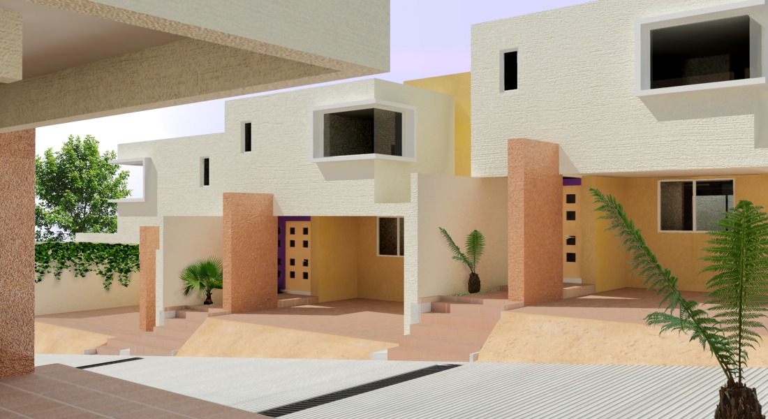

    Llevo un par de meses conociendo el programa y no he obtenido en nivel deseado, pero sigo intentando, aquí dejo algo de lo último que tengo.
    Espero críticas constructivas, solo así se mejora.
    3d max 7 - Vray - Cp12.

    Hay te van unas cuantas críticas:
    *los muros se ven con demasiado Bump (sobre todo los que están en primer plano).
    *los cristales o en su defecto, los interiores demasioado oscuros.
    *se ve extraño que la palma y los helechos nazcan de la nada, ¿no les faltaría un maceta o jardinera que les diera apoyo?
    *las rampas de ingreso parecen un poco sobreiluminadas contra el resto de los pisos.
    *el árbol del fondo debería de estar espejeado, por la parte sombreada que se ve, en ese lugar debería de estarle pegando el sol.
    *el color morado de los muros en las casas del fondo parecieran que no tienen textura o que se te paso mapearlos.
    *ay un poco de ambientación en general: carros, escalas humanas, macetas con plantas, etc.

    Para tener poco usando el programa, yo la veo bastante bien, pero si tiene sus detalles, falta mucha ambientación, todo los detalles que te comento Mental Ray bahamut, te ayudaríanmucho, yo aparte de esos le pondría cortinas, más ambientación, ya sabes uno que otro carro, gente y plantas.

    Si tienen razón, falta algo por ahí sobre todo los carros, solo que no he tenido la plata para adquirir un par, en una de estas los compro.

    Para el poco tiempo que utilizas el programa estas hecho un crack, estoy de acuerdo con los demás, a mi lo que más me gusta es el diseño que le has dado al conjunto en general, solo falta que no haga calor como aquí hoy(34º).
