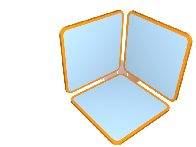

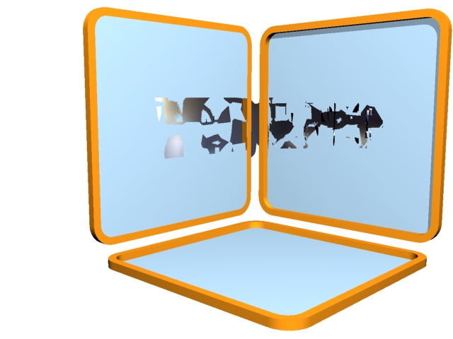

    Hola a todos, ojalá puedan ayudarme con este problema que tengo. Resulta que tengo un material Raytrace. En un momento de la animación lo hice desvanecerse animando sus parámetros de transparecy, IOR, reflect y Specular level dejándolos como sigue:
    Transparecy = 100.
    Ior = 1.
    Reflect = 0.
    Specular level = 0.
    El problema es que me quedan unas manchas cuando desparece el objeto por acción de su material, hice unas pruebas con Scanline y con Mental Ray, obteniendo mejores resultados con el Scanline.
    (El primer adjunto es con Mental Ray y el segundo con Scanline). Saludos.

    Ya lo descubrí, era porque tenía una HDRI en environment, si lo saco, se arregla. Gracias de todos modos. Y disculpen, creo que debería haber puesto este tema en lo referente a los materiales, pero pensé que se trataba del renderer. Saludos.
