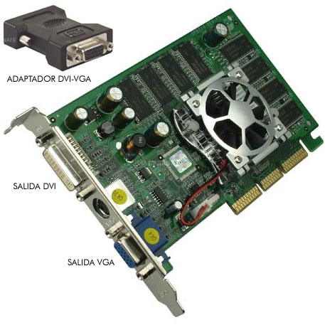

    Para poder utilizar dos monitores tienes dos opciones: Una tarjeta con dos salidas (me temo que ni la Ati ni la Nvidia tienen).
    Una tarjeta AGP más una PCI.
    Ahora tienes que valorar si comprar una tarjeta nueva que tenga dos salidas o añadirle una segunda tarjeta al equipo, yo te aconsejo lo primero, que seguro te quitas de problemas ya que tanto Ati como Nvidia tienen opciones para poder utilizar dos monitores a la vez. Un saludo.

    Pues hay una barbaridad de tarjetas con doble salida. Tienes que buscar que tenga salida dvi y con un adaptador (que suelen traerlo las gráficas) ya tienes para enchufar dos monitores.
    Tarjetas AGP con salida dvi http://www.alternate.es/html/shop/se...2=214&cat3=000&
    Adaptador DVI-VGA. http://www.alternate.es/html/shop/pr...Artno=vkz%2314&. Un saludo. José.

    El dvi es una salida digital para los monitores TFT, que la lleven claro. La salida normal es de color azul que es la que tú tendrás a tu monitor y la otra esta al lado es blanca y más larga que con un adaptador como el que comenta joseg, hace que te valga para el otro monitor.

    Casi seguro que tú tarjeta tiene que tener salida dvi, si no tienes el adaptador pregunta donde compraste la tarjeta o lo buscas por otro lado.
    Este día ha tocado sesión doble de monitores. Un saludo. José.
