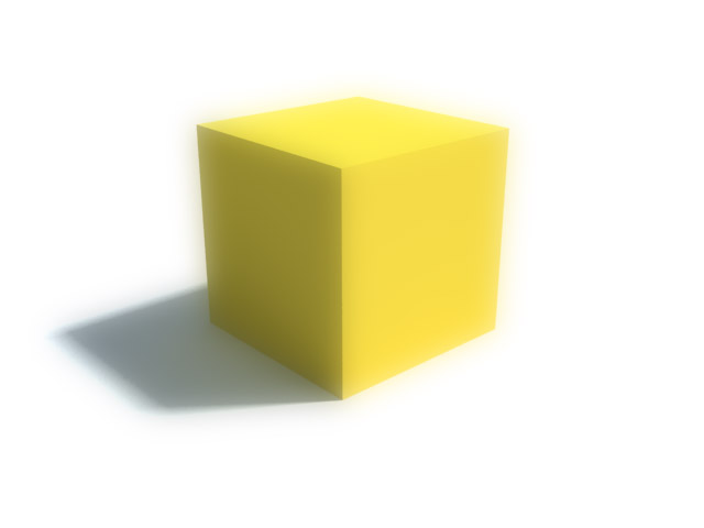

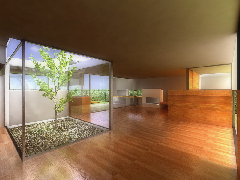

    Hola, gente, espero que estén bien. Hoy quería preguntarles una cosa acerca de Vray, que sé si es un efecto hecho en Adobe Photoshop o con el mismo motor de render.
    En esta imagen que pongo, hay como un halo que se genera en las zonas más brillantes del render, que le da un aire un tanto fantasioso al render, y que es desde ya, más que interesante. Por el momento con Vray no tuve ningún resultado positivo (acerca de la generación de este efecto), ya que de más esta decir, no conozco el motor de render lo suficiente, y es por eso que recurro a su ayuda, a ver si me pueden tirar una soga. Saludos.

    Para mi tiene toda la cara de Photoshop. Saludos.

    Yo también veo una mano de Photoshop por ahí. A ver si alguien nos explica cómo se logra?

    Algo que queda parecido haciéndolo en postproducción, es duplicar la capa, desenfocarla bastante y bajarle la opacidad. No sé si será lo que hace el dueño de esa imagen, pero creo que de este modo el resultado es parecido.

    Es un Glow, pero creo que está hecho en Combustion, no en Adobe Photoshop, creo.

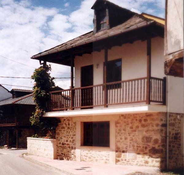

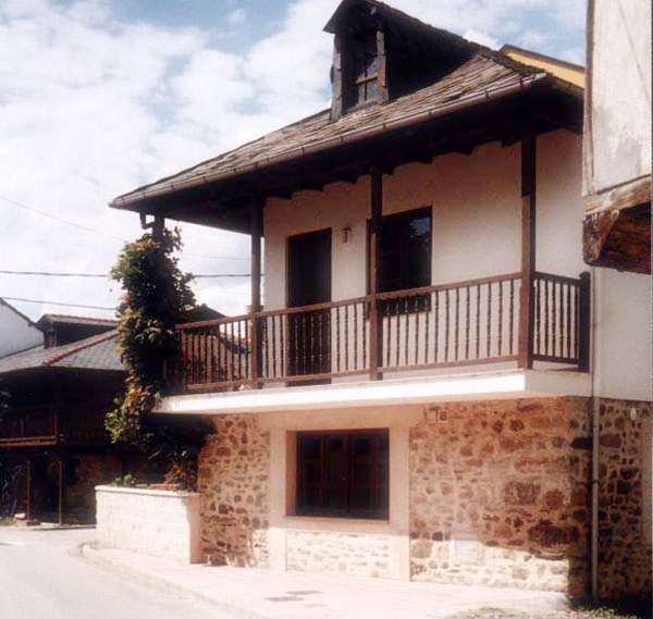

    Para que ciertas partes del render no tengan Glow con la técnica que digo, solo tienes que hacer una máscara en la capa que tienes desenfocada. En la imagen podéis ver la mitad de la fotografía sin el Glow casero y la otra con Glow casero.

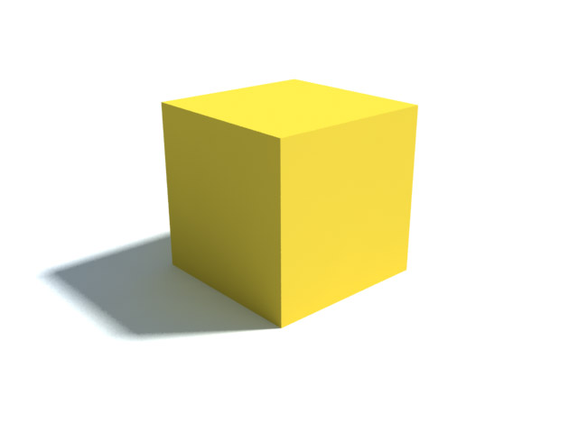

    Hey, buenas noticias. Miren lo que hice con lo que sugirió Aker, con la misma imagen, la importé a Adobe Photoshop, le apliqué un desenfoque Gaussiano de 12 px, y la puse en una capa encima de la original con el 50% de alpha y, voila. Gracias, muchachos.

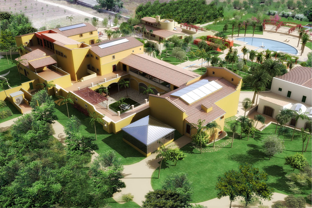

    Hey, que bueno. Pero, que es Gimp? :-que. Respecto a los settings que usé en Adobe Photoshop, cuando apliqué la misma técnica en un render que hice, fue necesario un pequeño aumento de brillo, les muestro cómo quedó. Saludos.

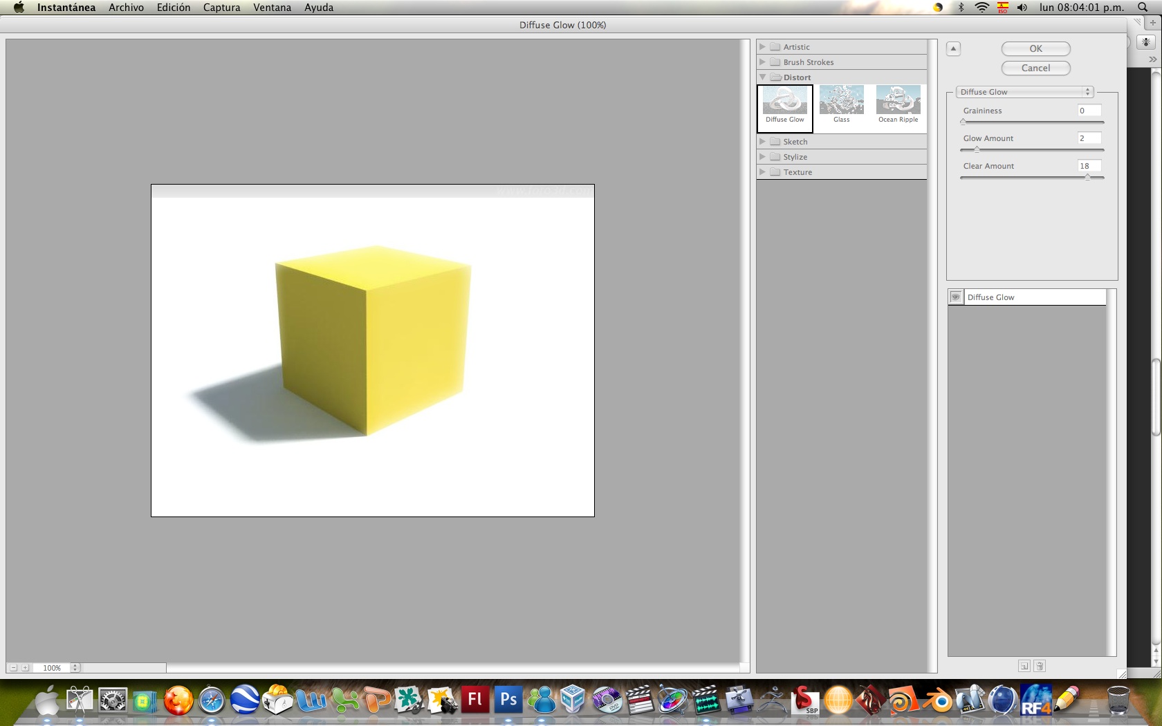

    Directamente aplicando el filtro de Glow sobre la capa de la imagen, este es el resultado conseguido con la imagen subió el amigo imerlo. Aquí dejo una captura de la pantalla de cómo lo hice en Adobe Photoshop, igual creo que en varios otros softwares se puede lograr sin ningún problema.
